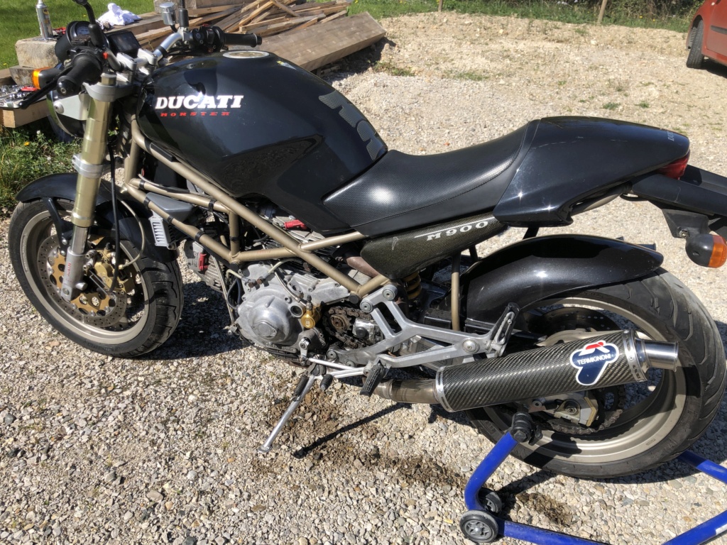

En 1993 une marque mondialement connue a sorti un modèle qui reste un emblème et qui est toujours au catalogue de cette marque.
Comme vous le savez (ou pas), j’adore les italiennes et il s’agit d’une marque transalpine.
Ma moto est noire mais la couleur de prédilection de cette marque c’est le rouge  :D
Donc voilà  :dribble:
Un 900 Monster de juin 1995 (modèle à carbus avec grosses soupapes) avec 50000km au compteur.
Elle est à 90% d’origine et possède encore « son cul ». Chose rare sur une moto de 25 ans, elle est entière  :D :D
En non origine, elle possède un amorto Ohlins avec bonbonne séparée, un mc de frein radial.
Elle n’est pas parfaite, elle montre son âge et ses kilomètres, il y a des traces d’oxydation sur des vis et les carters ont mal vieillis mais c’était une maladie à l’époque même avec de l’entretien. Mais dans l’ensemble il y a une très bonne base.
J’ai fait un peu plus d’1km avec (je n’ai pas d’historique d’entretien donc je ne sais pas où en est l’état des courroies de distribution) mais elle a démarré au 1er coup de démarreur, le ralenti est stable de suite et l’embrayage (à sec qui fait gling gling) colle bien. Ça freine très bien et c’est surprenant de légèreté et comme la moto est basse (c’était comme ça à l’époque) et j’ai les pieds bien à plat (avec mon mètre 69 c’est trop bien).
Et avec la moto j’ai ces 2 petites choses faites pour elle pour qu’elle s’exprime comme il le faut
Je suis aux anges  :dribble: :dribble:

Bel achat  :thumbsup:
La bonbonne il faudrait voir pour la mettre derrière sur le montant où est le basculeur d'amortisseur pour la planquer un peu comme sur les S de 99/00 car c'est le seul truc qui fait un peu too much  :thumbsup:

Le deuxieme truc qui fait "too much"/moche, c'est le sabot...
Sinon, bel achat!  :thumbsup:

Prière de ne pas comparer un Mostro et l'immonde sirop de poubelle régurgité qui a usurpé son nom.
ET VIRE-MOI CE PUTAIN DE SABOT !!!  :ranting:
Revend-le à un proprio de Nioumonstère, ils aiment les trucs laids.
À part ça et la bonbonne d'amorto, elle est superbe, félicitations.  :P :thumbsup:

Oui le vendeur avait le sabot et l’a monté sur la moto pour la livraison mais oui c’est prévu de partir  :D
Pour la bonbonne de l’amorto faut que je regarde comment c’est foutu sur le Monster S.
Le récepteur d’embrayage fait le taf mais c’est trop bling bling, je vais chercher un truc plus passe-partout voir remettre de l’origine si ça se trouve encore.
Le 1er truc à faire ça va être changer les courroies car j’ai pas d’historique.

Bon, j'ai commandé l'ensemble des silentblocs avec la visserie pour les platines repose-pieds et supports de pots...
J'ai commencé à nettoyer le kit chaine et vouloir le retendre... Il est mort, du moins il lui reste pas long à faire. J'ai pu voir que j'étais en 14x41, je vais remettre pareil
Que c'est bon d'entendre le chant des Termi sur ces D2 à carbus !! Rien à voir avec le son des Ducati modernes, trop criard voire métallique. Là c'est du gras et bien rauque  :dribble: :dribble:
