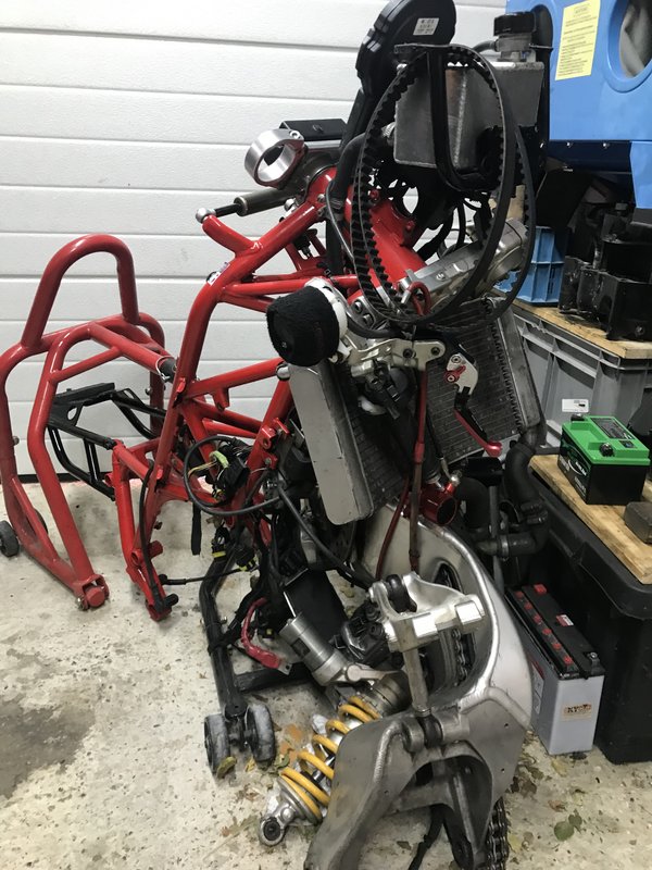

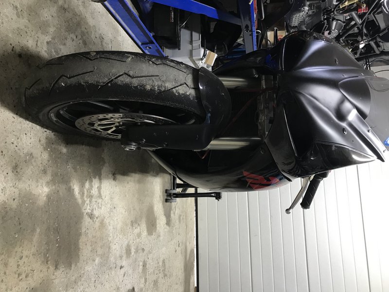

J'ai rentré la brelle d'un pote pour la grosse révision moteur, ouverture moteur, pis réfection du bas et contrôle du haut.
Cette moto est un mix de ST3, 749, 1098
Par contre je comprends qu'un tel montage qui plus est pour la piste ne soit pas parfait mais là c'est abusé....
Je vais donc lui redonner une jeunesse et une meilleure finition  :punk:

Et concrètement, le moteur est fait comment ?
On voit une culasse de st3, mais le reste? Dis nous en plus bordel!  :ranting: :D

un mélange étonnant !  :D
à priori d'après ce que tu dis cadre de 1098, moteur de ST3, réservoir + faisceau de 749, et coques RAD ?
Quelque chose dans le genre.....avec un soupçon de "bricolerie", genre faut juste que ça fonctionne.....

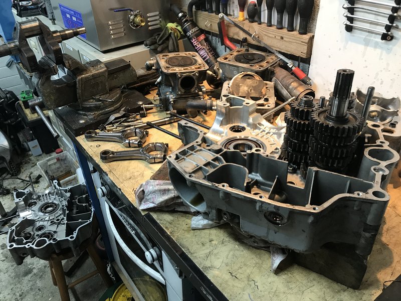

Bon je l'ai démonté.....bah elle était monté à l'arrache complet....il y avait même un goujon chromé des premiers SuperSport c'est dire  8O
Alors ça on en a pas besoin  :D
Sinon à coeur ouvert c'est plutôt encourageant  :thumbsup:
Je vais changer tout les roulements, les joints et les coussinets, le tout calé comme il faut.
Par contre les guides d'échappements sont cuit on va donc les changer.

Le desmotre passe en catégorie 2 soupapes  en coupe ducati,  y a plein de petits malins qui font des montages comme ça, avec plus ou moins de réussite
