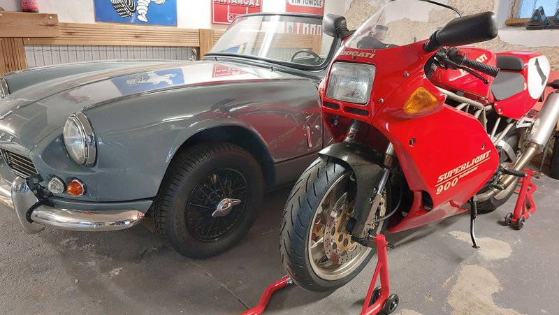

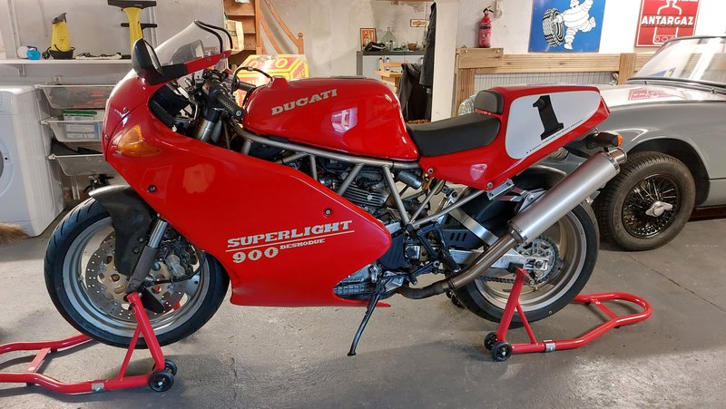

« Réponse #54 le: 12 juin 2024, 09H 01mn 38s »
Hello,
Oulala le temps passe vite.
Alors oui le projet fut stoppé car j'ai eu l'occasion d'acheter entre temps une Porsche 911 en sortie de grange, donc j'ai vendu la 900 SS pour financer les réparations....
Mais je reviens.....Dimanche je vais aller chercher un 900 Monster de 1993 que je viens d'acheter.
Il mérite une remise en état, 38.000kms (j'espère d'origine  8O)....je vais faire une présentation dans les règles ce Dimanche ou lundi.
A bientôt
Christophe
La 900 SS finie avant la vente  8)
