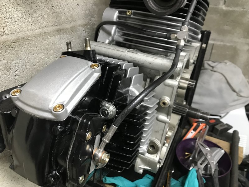

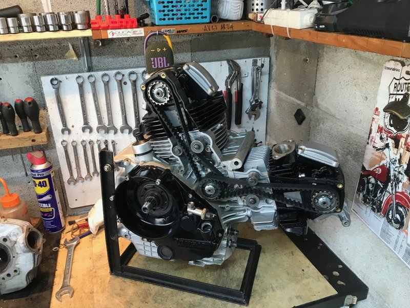

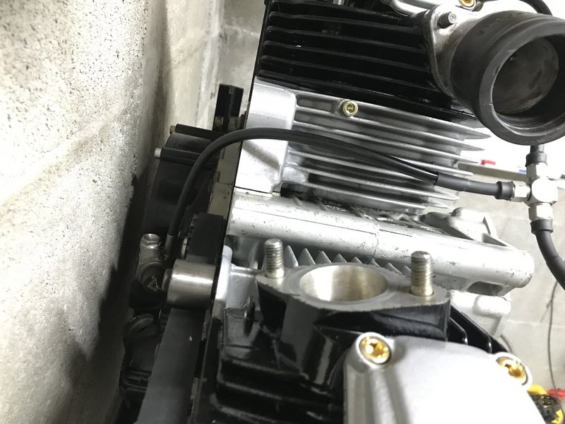

Voilà nouvelle moto en "construction"  :D
Moteur refait à neuf en 900 avec quelques subtilités tel que des roulements de vilo à rouleaux, un graissage externe des paliers d'arbre à cames et d'autres trucs dedans comme des conduits de culasses retravaillé, des grosse soupapes, etc....
A l'origine c'est un moteur carburateur, un cadre de carburateur de 1996 donc je l'ai mise dans les carburateurs  :lol:
Donc pour le moment j'ai donc le moteur quasi fini

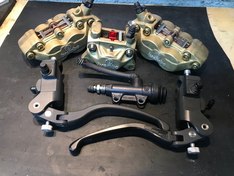

Le freinage ce sera du Classic
La partie cycle, un bras oscillant de 900 en alu, une fourche de 900SS en 41mm

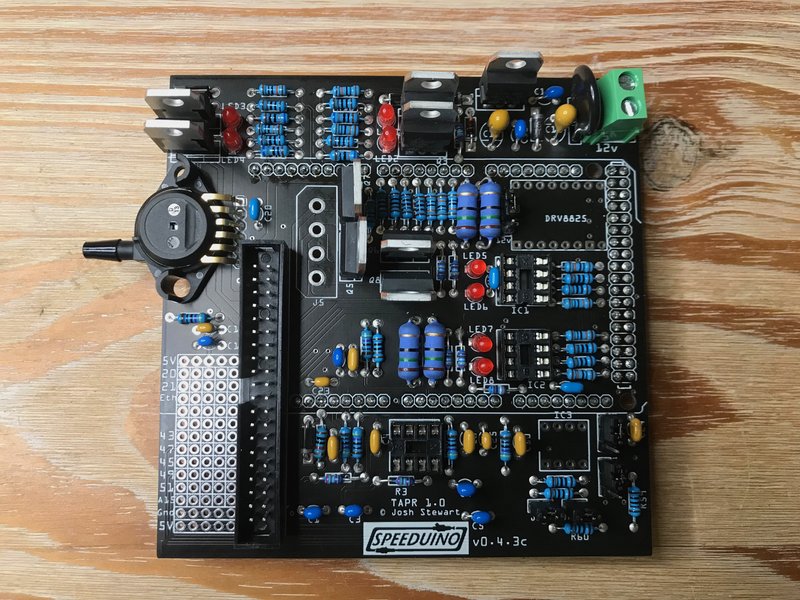

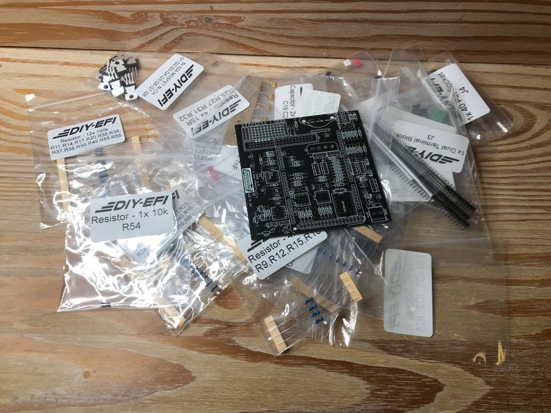

Maintenant c'est là que ça va être sympa, pour ce qui est de l'allumage, injection et autres joyeuseté, tout sera géré par un ECU à monter soi même, un speeduino 0.4.3C

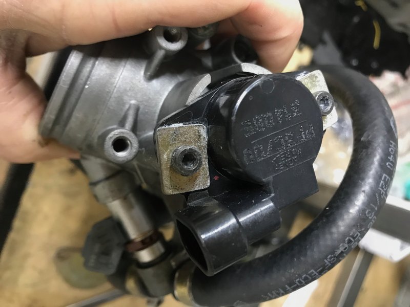

Le premier objectif est de faire tourner comme il faut le 900 et bien se marrer avec.
En // avec un pote qui a un 996 SBK est de créer un boitier "plug n' play" pour ces bébêtes car leur boitier c'est vraiment une grosse merda.
L'idée serait de livrer un écu que tu branches en lieu et place sur la moto avec un TPS fiable, seul chose qui serait à changer, mais ça fera parti d'un autre sujet.

Impressionné par ce boulot sur le speeduino !
Tu prévois de l'emballer dans quoi ?
ça va être du beau, du bon !

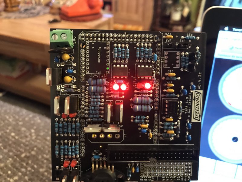

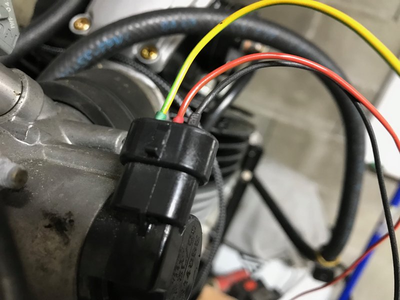

Des news  :D

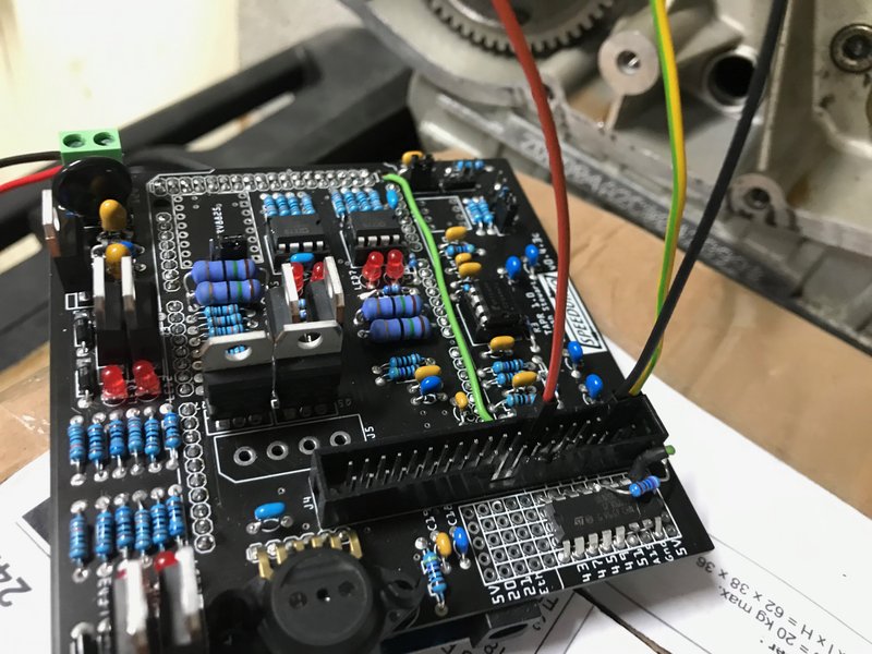

Alors merci à bistouket29 qui m'a envoyé un volant moteur (c'est pas le bon mais c'est pas grave) et un capteur d'allumage (le bon  😍 ), donc merci beaucoup à lui.
Le SPEEDUINO 0.4.3C avance bien, TPS OK, injecteurs OK, allumage OK, capteur allumage OK, putain on est bien là !!!!
HOUSTON prêt pour le décollage 🚀
Ha bas non faut faire un faisceau
