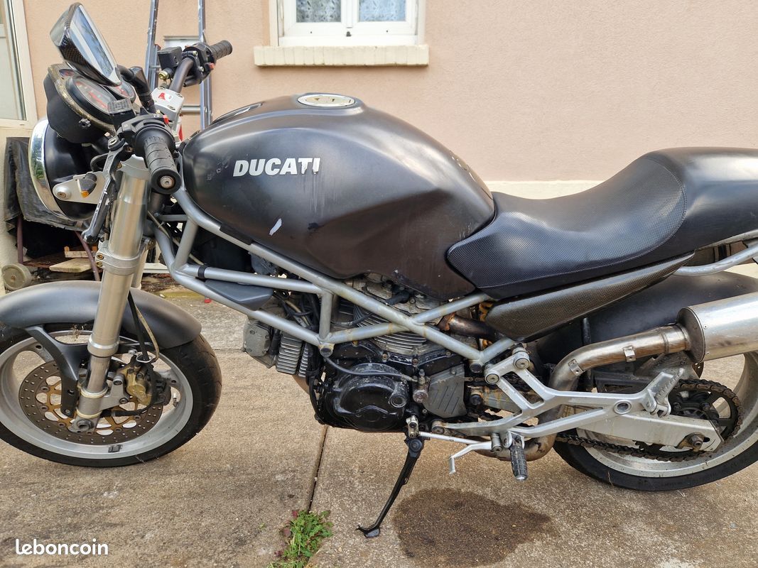

Pour passer l'hiver, je cherchais une moto à retaper, plutôt classique et peu puissante, mon choix s'est porté sur les lignes indémodables de la Monster. Peu importe la cylindrée, je voulais une carbu :D
Après des heures de recherches en ligne, je tombe sur une annonce pour une monster 600 de 2000, en mauvais état et avec moteur mort.
S'en suit quelques échanges, et me voila propriétaire de cette monster pour une poignée de cerise 400€ :

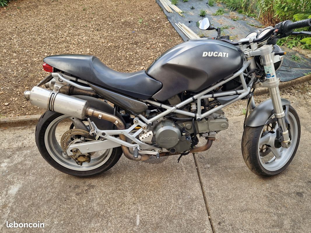

Voici les photos de l'annonce :
Et son état actuel :

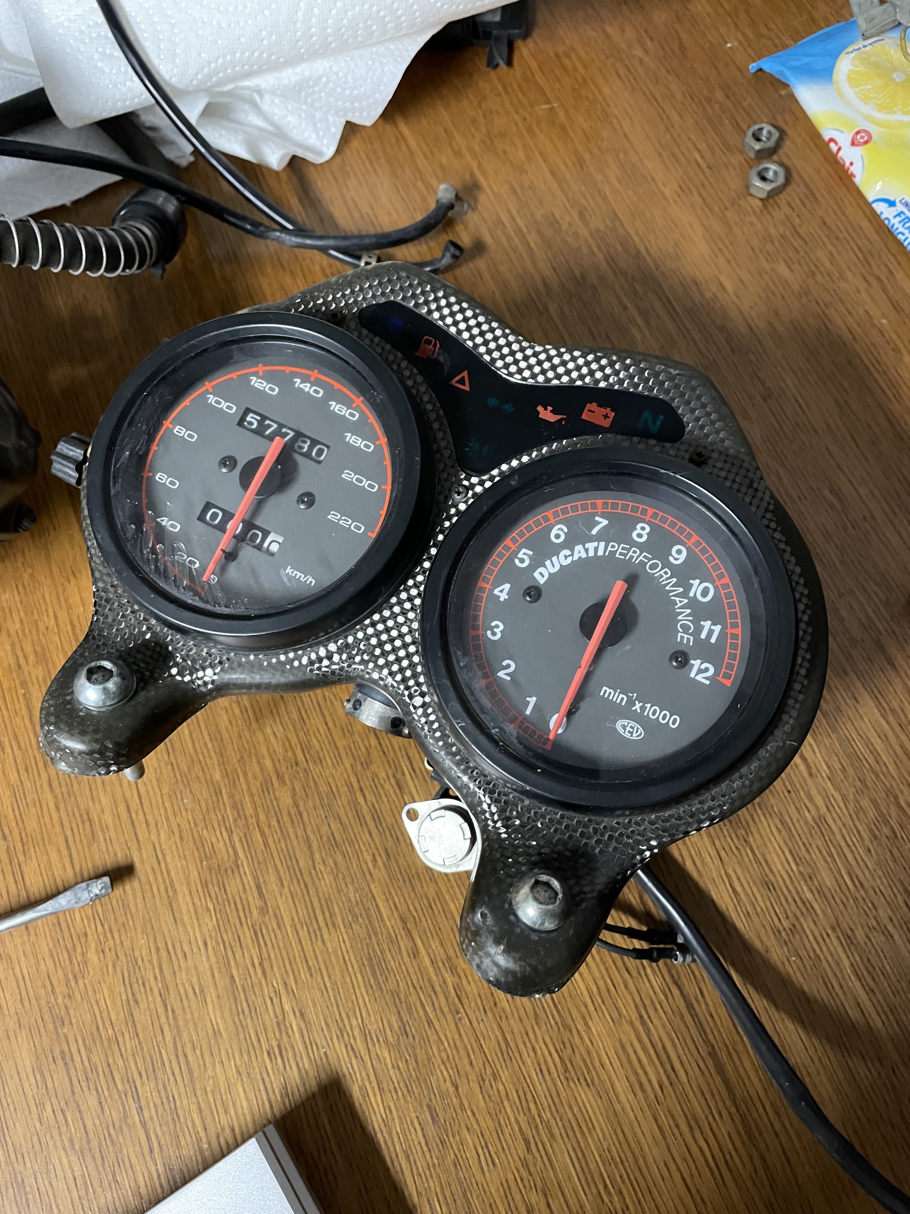

-Côté compteur, j'ai un compteur en carbone marqué Ducati Performance, mais il est en mauvais état et ne me plait pas, j'en cherche un d'origine

Voici la photo du compteur de près, je ne suis pas un grand fan mais je me demande quel était le compteur d'origine sur cette moto, ce devrait être un compteur 1ère génération sans compte tour, mais le mien est bien fonctionnel et à un faisceaux.
Et aussi, j'ai cette petite pièce en dessous du compteur, qui ressemble à un capteur. Sur la part-list je ne sais pas à quoi ça correspond, vous avez une idée de sa fonction ?

Je pense qu’il devait s’agir d’un accessoire au catalogue DP.

Ca y ressemble bien ; et le capteur semble être un capteur de température, probablement pour le réchauffe carbu électrique :)

J'ai le même bloc compteurs sur la mienne, comme l'a dit Bistouk c'est un accessoire d'époque de chez Ducati ou Simpson, je sais plus :wink:
Effectivement je pensais que c'était une bidouille mais j'ai retrouvé ce tableau de bord / compte tours sur le catalogue Ducati performance 2000.
Il méritera une rénovation.....

En effet c'est le même compteur mais le mien semble en meilleur état malgré tout. Je vais tenter une restauration de la fibre de carbone, il est devenu un peu terne. Pour la vite de compteur par contre, ça sera démontage obligatoire.
oui c'est bien la sonde pour le rechauffage de carbu electrique monté sur le 2000 / 2001   :thumbsup:

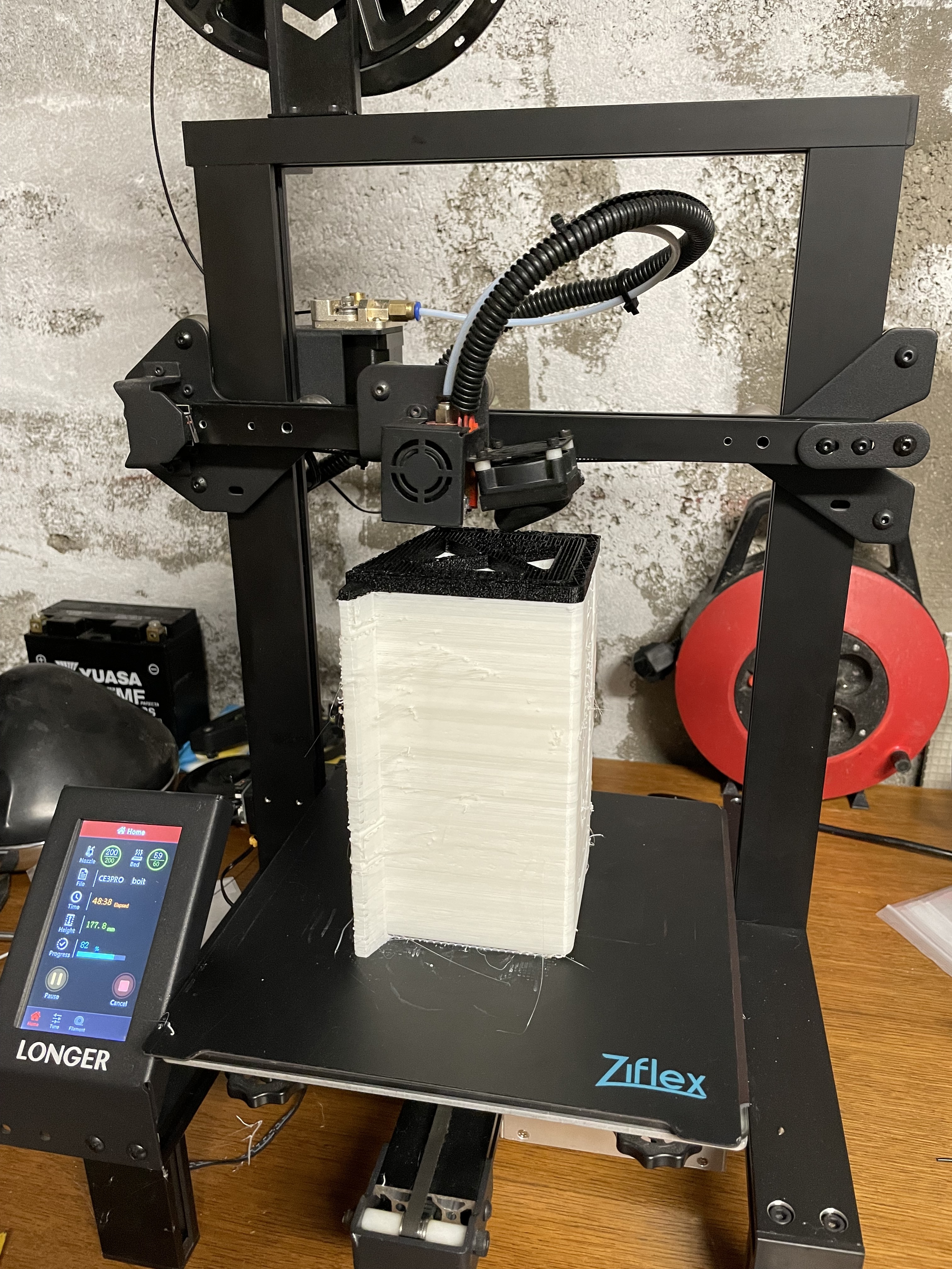

Dans l’attente, j’ai lancé l’impression d’un nouveau bac de batterie, le précédant étant bouffé par la rouille
« Modifié: 16 août 2023, 20H 25mn 00s par Arnaud74 »

Ca imprime pas vite car c'est tout blanc sur la photo.  :D
Hors ligne Arnaud74
  • Messages: 31
Re : M600 2000 - Restauration complète
« Réponse #16 le: 16 août 2023, 20H 29mn 59s »
Ahah ouai parce que je fais ça avec des chutes de bobines !
Je me servirais de l’impression comme d’un moule pour le faire en fibre.
Renseigne toi bien car vers 2000 il y a eu pas mal de changements dans la gamme mostro et ton compteur pourrait être celui d'origine... bien que carbu :siffler:

c'est bien le compteur fond gris monté sur les 600  2000 et 2001 , la pièce du catalogue ducati performance  proposait le tableau de bord avec le compte tour et il fallait reprendre le compteur d'origine .

Yes, je vais vendre le compte tour et le compteur carbone pour en mettre un simple. Je préfère le style epuré.
