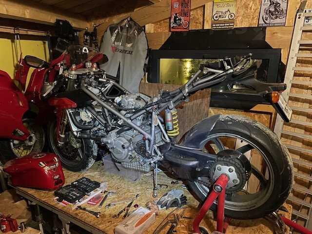

filtre à essence commandée et plein de divers pièces.
En attendant on regarde comment sont les courroies :
Elles sont tellement usées que l'on voit encore les écritures ducati au dos. En fait en regardant les photos transmises par l'ancien propriétaire du changement de courroies, je remarque que le pneu avant est neuf sur ses photos (on voit encore les marques démoulages) et idem actuellement : les même marques sont que très légèrement effacées.
Il a vraiment pas du rouler beaucoup depuis 2021.

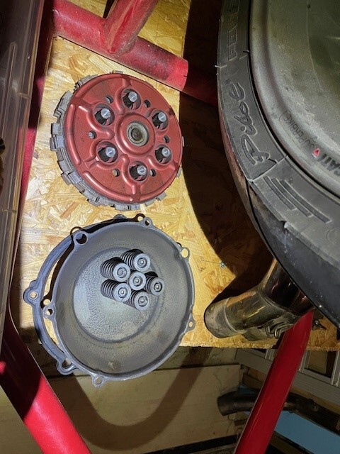

@Mat64, pour le moment je ne peux pas dire si la fuite est résolue mais en tout cas le changement est facile.
Le DS m'a conseillé de graisser les joints avant de remettre la tige pour limiter leurs usures. A voir quand la moto sera remontée.

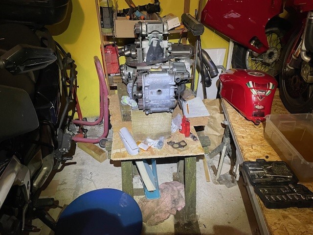

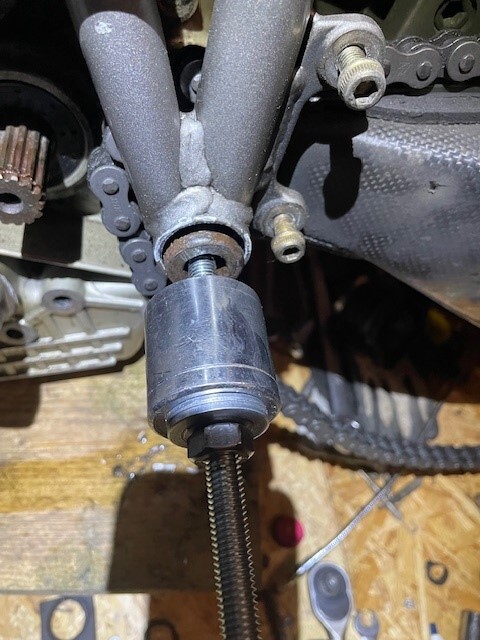

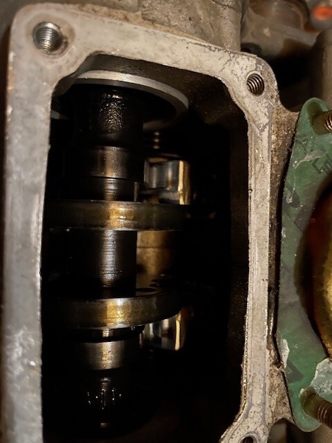

Un peu de news, j ai démonté les galets pour les emmener à un indépendant spécialisé ducati par chez moi, il m a confirmé qu ils sont bons, donc on garde.
Remontage des courroies, tensions vérifiées en mesurant la fréquence ok.

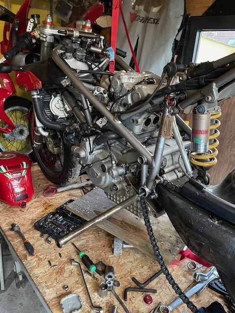

Après enfin l'arrivée des filtres bmc, j'ai fini de remonter hier. Donc pour résumer, j'ai fait :
- vidange filtre (10w60)
- filtres à air bmc
- remis une ligne origine avec silencieux de 748 sps (diamètre 50 pour les silencieux)
- contrôler les bougies et remis le bon écartement des électrodes
- changer le filtre à essence
- changement des courroies
Et après essais nocturne, tout à l'air de fonctionner normalement, ralenti parfait et pas de perte de puissance. Je pense que le soucis venait du filtre à essence vieux de 11ans.

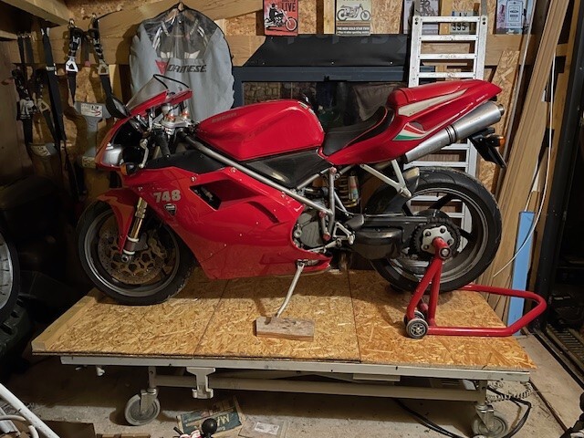

Une petite photo de la miss dans son nouvel appartement 😊

Salut les ducatistes, un peu de news.
J avais un peu mis de côté la bête pour des travaux (construction de l atelier de madame qui est céramiste).
Cet été après passage au ct, j ai découvert une richesse beaucoup trop élevée avec un co de plus de 9%…
Du coup j ai investi dans les outils pour faire la synchro, un analyseur de gaz et j ai refait un réglage complet de l injection. Résultat un co a 2,5% et un fonctionnement au top.
Je viens d acheter un moteur de 748 de 95, qui aurait appartenu à Bastien de GMP… normalement il aurait été refait il y a 4/5ans et 8/9000km.
Première vérification et les bougies sont bien neuves, j ai regardé les jeux aux soupapes coté admission et je mesure 0,05 à l ouverture et 0,15 à la fermeture mais je ne suis pas trop sur de moi sur la fermeture.
Je suis un peu embêté sur les valeurs car j ai deux manuels d atelier (un en anglais et un multilingue) et ils ne donnent pas les mêmes valeurs 🤔.
Les basculeurs d admissions sont un peu marqués mais ils me semblent encore bons.
J ai plein de questions mais je vais chercher un peu avant de vous inonder 😅

Après contrôle plus ajusté j'ai :
- admission ouverture entre 0.05 large et 0.08 et fermeture entre 0.10 et 0.15
- échappement ouverture entre 0.10 et 0.13 et fermeture 0.10
J'ai lu les nombreux débats sur les jeux aux soupapes sur les D4 et je suis plutôt partisan du jeu serré, le moteur a autour des 40 000km et les coussinets roulements ont déjà été vérifiés changés.
Je me pose la question de modifier légèrement les ouvertures, mais vu que je ne roule pas plus de 500/1000 km par an, je me pose la question de vérifier les jeux tous les hivers et de rester serré.
L'axe du bras oscillant est venu assez facilement finalement en utilisant une tige fileté de 10 pour faire un extracteur. J'attends encore quelques joints de trappe soupapes plus des pipes d'admission et remontage du moteur en perspective.
Démontage de l'embrayage pour vérifier tout ça, un bon nettoyage et ça repartira pour la saison.
Quelques photo pour agrémenter tout ça .
