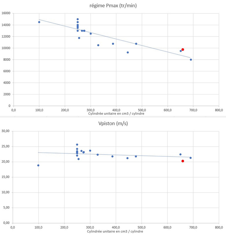

Le Supermono (1995-1997) faisait quoi ?
549cm3 (100x70mm) et 75ch à 10.000tr/min pour la première version
572cm3 (102x70mm) et 80ch à 10.000tr/min pour la seconde version
https://fr.wikipedia.org/wiki/Ducati_Supermono
Pour la seconde version, ça fait certes plus que le nouveau Superquadro et son échappement homologué en effet même avec une moindre cylindrée... mais là, sans contrainte. Il faudrait plutôt comparer aux 85ch avec la ligne racing donc.
Si vraiment on veut comparer, et y compris avec des modèles d'autre architecture qu'un mono, il suffit d'adimensionner les courbes, et de présenter :
- la puissance spécifique (puissance / litre de cylindrée) en fonction de la cylindrée unitaire (cylindrée / nombre de cylindre) ; ça fait une belle droite décroissante avec la cylindrée unitaire
- le couple en fonction de la cylindrée ; ça fait une belle droite décroissante
- le régime de puissance maxi. en fonction de la cylindrée unitaire (cylindrée / nombre de cylindre) ; ça fait une belle droite qui décroit avec la cylindrée unitaire, s'en écartant juste plus ou moins en fonction de la géométrie + ou - supercarrée du moteur
J'ai pas de données "à jour" sur les moteurs sportifs du marché, mais un vieux truc fait en 2004-2005, puis réactualisé en 2011 (ça date) ; ben dans ce genre de représentation, le Superquadro 659 sort pas franchement du lot...

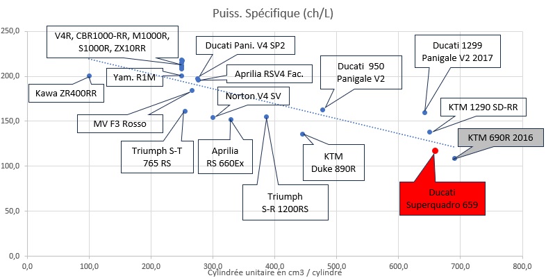

Pour illustrer, ça donne ça avec quelques machines du marché (à 1, 2, 3 et 4 cylindres), avec un moteur "typé sportif" et "up to date" (sauf pour le vieux 690R de KTM qui date de 2016) :
Aprilia RS660 Extrema 2023 (2)
Aprilia RSV4 Factory 2023 (4)
BMW M1000RR 2023 (4)
BMW S1000RR 2023 (4)
Ducati 1299 Panigale V2 2017 (2)
Ducati 950 Panigale V2 2023 (2)
Ducati 1100 Panigale V4 SP2 2023 (4)
Ducati V4R 2020 (4)
Ducati 659 Superquadro 2023 (1)
Honda CBR 1000 RR-R SP Fireblade 2023 (4)
Kawasaki Ninja ZX10RR WSBK Edition 2024 (4)
Kawasaki Ninja ZX4RR 400 2024 (4)
KTM Duke 690R 2016 (1)
KTM Duke 890R 2023 (2)
KTM Superdu 1290 RR 2023 (2)
MV-Agusta F3 800 Rosso 2022 (3)
MV-Agusta Superveloce 1000 2023 (4)
Norton V4 SV 2022 (4)
Triumph Speed-Triple 1200 RS 2023 (3)
Triumph Street-Triple 765 RS 2023 (3)
Yamaha R1M 2023 (4)
Ben celui qui me dit que ce Superquadro est un monstre de puissance... ben pas trop en fait !  :siffler:
Coté couple, sa valeur n'étant pas encore annoncée, mais le nuage de points étant très resserré, je lui prédis dans les 70Nm, probablement vers au moins 7000tr/min, sinon 7500 :
Edit, raté, ça ne sera QUE 62.8Nm et surtout perchés haut à 8050tr/min à priori ;
Ca sent le moteur "pointu" à l'usage.
Il a un régime de puissance maxi. un peu au dessus de la moyenne, mais au final comme nombre de 1000cm4 - 4 cyl., ce qui n'engendre pourtant pas une vitesse linéaire de piston très élevée (20.3m/s pour une moyenne du panel à 22.3, et même un max. à 25.7 pour la Kawasaki Ninja ZX10RR).

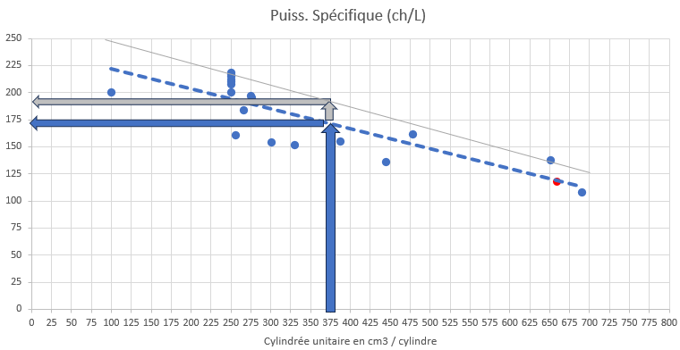

un mono n'arrivera jamais à la même puissance au litre qu'un moteur multi-cylindres, non ?
Ben si.
Tu fais un mono-cylindre de 250cm3 (autrement dit, tu gardes qu'un cylindre d'un 1000cm3 - 4 cylindres), et il fera la même puissance au litre à pas grand chose près donc dans les ~50ch... voir la courbe ci-dessus.
Après, forcément, si tu veux un mono. de 70ch, faut augmenter la cylindrée, donc la cylindrée unitaire, et donc la puissance au litre baisse... c'est juste mécanique.

Ben dans ce cas là y a qu'à faire un mono de 375cm3 et 75ch :D
Ben non.
Sur un mono de 375cm3, donc de 375cm3 de cylindrée unitaire, t'es (voir droite de tendance ci-dessus pour la 3ème fois) toutes voiles dehors à ~175ch/L, donc 175*0.375 = 65ch.
Y'en manque.
Si tu veux 75ch dans un mono, faut environ 650cm3... comme le Ducati.  :D
Lapin compris :?

Lapin compris :?
 :roll:
Mon graphe ci-dessus (le même que précédemment débarrassé des étiquettes de modèles) dit que si tu choisis un monocylindre de 375cm3, donc de cylindrée / nombre de cylindre = 375cm3 (en abscisse), tu peux t'attendre qu'à 175ch/L (flèches bleues) en ordonnées (probablement vers 12.000tr/min), selon la tendance "moyenne" du marché ; or 175ch/L * 0.375L, ça fait 65.6ch et pas 75.
Au top du marché (à supposer que ça soit possible, c'est à dire en extrapolant les perf. d'une KTM 1290 SD-R et d'une Ducati V4R et leurs gamelles de 650 et 250cm3 à un mono. de 375cm3), c'est à dire en suivant les flèches grises, on pourrait tendre au mieux vers du 185ch/L (probablement vers 13.000tr/min), ce qui donne 175ch/L * 0.375L = 69.4ch
A l'inverse, si tu veux un mono. de 75ch, il suffit de regarder où se place le Ducati 659 Superquadro... le point rouge (77.5ch et 659cm3)...

Je comprends toujours pas pourquoi si on fait un mono de 250cc, ça fait la même puissance au litre qu'un 1000 quatre pattes, mais pour un mono de 375cc, ça fait que 175ch au litre selon la moyenne du marché, mais bon, tant pis :?
  • Messages: 23 924
Re : Un nouveau Supermono chez Ducati
« Réponse #56 le: 27 octobre 2023, 16H 44mn 06s »
Parce qu'un mono. de 250cm3, c'est la même cylindrée unitaire qu'un 1000cm3 4 cylindres.
C'est tout l'intérêt de la courbe ci-dessus : montrer que la puissance spécifique décroit avec la cylindrée unitaire.
A l'époque des supersport 600cm3 (cette catégorie ayant quasiment disparu du marché au moins en Europe) et superbike 1000cm3, tous 2 développés aux mêmes niveaux de sportivité (s'agit pas de comparer une SBK à un traine-couillon), un 600cc faisait ~125ch soit 208ch/L quand les 1000cc n'étaient encore que dans les ~180ch (et ch/L donc).
Plus la cylindrée unitaire augmente plus les pièces sont lourdes, et moins elles peuvent tourner haut en régime à cause des efforts d'inertie. Tu as d'autant plus de couple que de cylindrée (c'est proportionnel) mais le régime lui baisse. La puissance étant le produit du couple et du régime, si tu augmentes ta cylindrée d'un facteur 2 à iso architecture moteur, ta puissance n'est elle pas multipliée par 2 à cause de l'effet régime qui baisse.

Les graphes de Prowler montrent que plus une cylindrée unitaire est importante, la puissance spécifique (cv/l) a tendance à diminuer.
Essaye d'imaginer d'un mono cylindre de 10L sera plus difficile à emmener dans les tours qu'un petit de 250cm3, car plus de frottements, pièces plus lourdes, plus de pertes par pompage (=quand le piston passe du PMH au PMB pendant la phase admission), etc... J'espère avoir réussi à te faire visualiser  :wink:

Ha ben oui, ok, en fait c'est exactement ce à quoi je pensais :
C'est vrai à partir d'une certaine cylindrée unitaire.
Je me suis probablement mal exprimé, avec mes mots de novice, bref.
