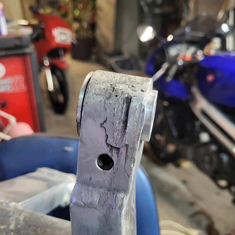

Sur la 748, avec un PSB 14, j'avais trouvé ça :
On voit pas super bien à cause du gras mais on devine que c'est bouffé. Une fois nettoyé en effet, c'était bouffé  :D
J'ai pas plus à apporter au débat. Je suppose qu'en effet il faut faire attention, c'est un point apparemment sensible. Mais ça ne me parait pas une raison pour éviter absolument le pignons de 14.

Remarque très pertinente de !Ben! Sur le topic à l'origine de CE topic:
Ensuite y'a une vis qui viens serrer le bras sur l'axe dont la tête dépasse allègrement vers le bas. Et sur une bonne compression et bien ça fait bisous. La roue avant remonte tends la chaine et ça fait un angle juste avant le guide chaine.
D'ailleurs sur cette moto c'est flagrant y'a qu'un guide chaine qui est utile l'autre ne porte aucune marque dessus... Je viens de remonter les 2 guides sur un bras de ST4 ça se vois non?  :D Et en plus on ne peux pas les inverser. :cry:
J'avais rencontré le même problème sur ma 888 après achat occaz, tête devis du dessous bouffée juste à la limite du BO.
J'imagine, comme le dit !Ben!, avec en plus une chaîne avec des maillons un peu raides, ça fait des copeaux en dessous...
Et comme certains ci dessus, plus un pignon est petit, plus il y a de contraintes sur la chaîne, difficilement mesurables mais mécaniquement avéré. :D :wink:
