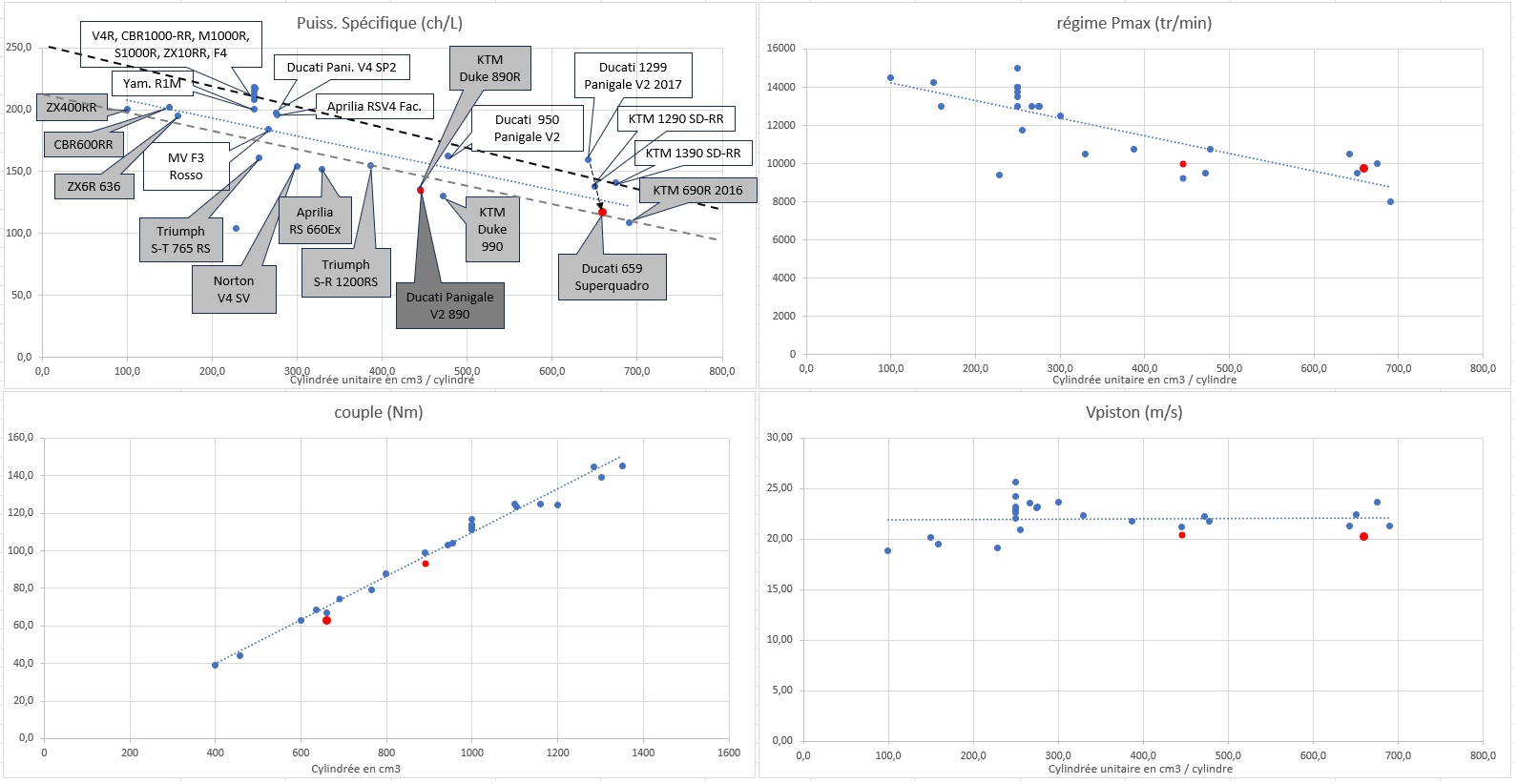

Si on regarde un peu les caractéristiques de ce nouveau bloc, par ex. ici :
https://www.actumoto.ch/2024/11/06/nouveau-ducati-presente-la-panigale-v2-la-plus-efficace-jamais-proposee/
Ducati Panigale V2 890 2025
120ch à 10000tr/min, 93.3Nm à 8250tr/min, alésage*course 96*61.5mm => Vitesse piston à Pmax = 20.50m/s
... on se rend compte qu'il est sur le papier très proche du 890R de chez KTM :
KTM 890R 2023
121ch à 9250tr/min, 99.1Nm à 7750tr/min, alésage*course 90.7*68.8mm => Vitesse piston à Pmax = 21.21m/s
Les perfo. spécifiques sont sur le trait ou presque, avec un moteur typé bien plus super-carré et grosses gamelles, ce qui explique dès lors ses tendances à aller chercher des perfo. à haut régime (bien que pas supérieures à celles du KTM) sans pour autant aller chercher des vitesses de piston énormes (du 22 à 24m/s c'est pas non plus anormal sur des moteurs moto sportifs).
Ca ne met pas ce moteur dans le package des blocs "hypersport" (GSXR, S1000RR, Pani. V4, RSV4, 1390RR,... et même Panigale V2 950) qui poussent le curseur des perfo. bien haut, mais dans le panier moyen (Aprilia RS 660, MV Agusta F3, Triumph Street Triple 765RS ou Speed Triple 1200RS, KTM 890 ou 990,... ou encore Honda CBR600RR, Kawa ZX6R-636 qui sont dérivés de très vieux blocs moteur remis au gout du jour).

Le comportement du 890R KTM est top sur piste, si celui du V2 est similaire et qu'on arrive à un poids vraiment réduit une fois l'accastillage de route retiré ça peut faire un chouette jouet  :thumbsup:

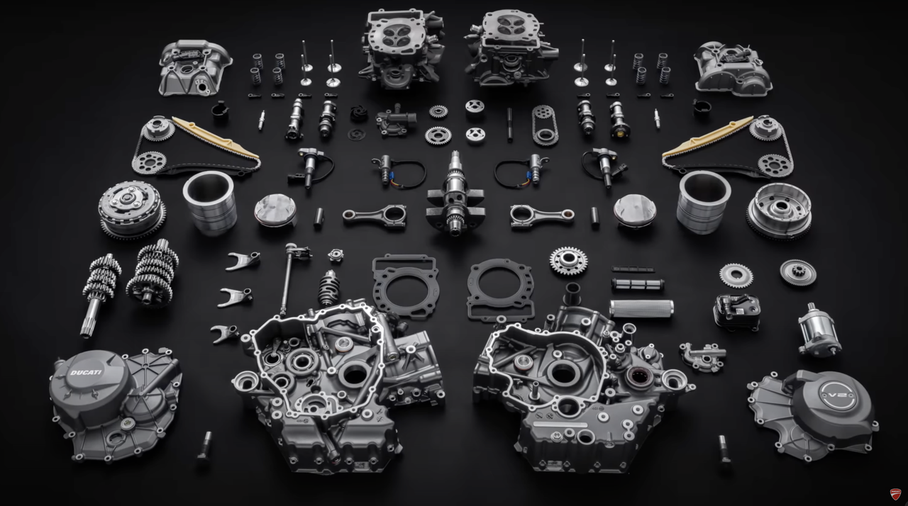

Voilà le premier « éclaté » du nouveau moteur V2, pour ceux qui veulent se préparer à faire une révision en profondeur :D
