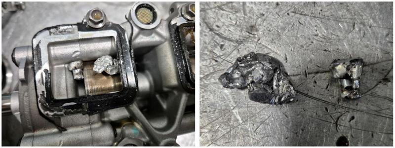

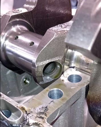

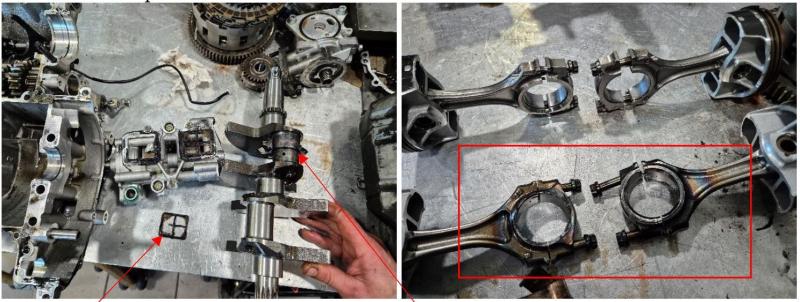

Allez je me décide à parler de ma mésaventure récente avec ma Ducati Panigale V4S 2023 fraîchement achetée fin 2023 à un particulier, la moto avait 1500km.
Après moins de 500km, un bouchon de vilebrequin s'est démanché puis est allé défoncer le carter moteur, pendant que la pression d'huile chutait sur les deux autres cylindres entraînant une destruction des coussinets.
Les carters sont morts, le vilo est mort, les bielles aussi bref il faut mettre un moteur neuf à 12500€ hors MO.
J'en ai profité pour experimenter le SAV Ducati et ben c'est pas jojo.
Refus officieux de prise en charge, 6 mois que la moto est en pièces et aucune réponse de Ducati à mes mails, mes courriers, mes demandes d'expertises. Très décu du comportement de la marque après 16 années à rouler en Ducati ...
Je pensais pouvoir exposer mes arguments, avoir l'avis de Ducati, avoir une discussion constructive mais que nenni. Pas un seul écrit, que des paroles et ils ne se présentent même pas à la convocation pour l'expertise lors de la tentative d'arrangement à l'amiable.
Ceci étant dit, avez vous déjà vu des cas de bouchons qui se font la malle ? sachant que ceux-ci ne sont pas vissés mais ont l'air rivetés
le bouchon a fini dans cet état là :

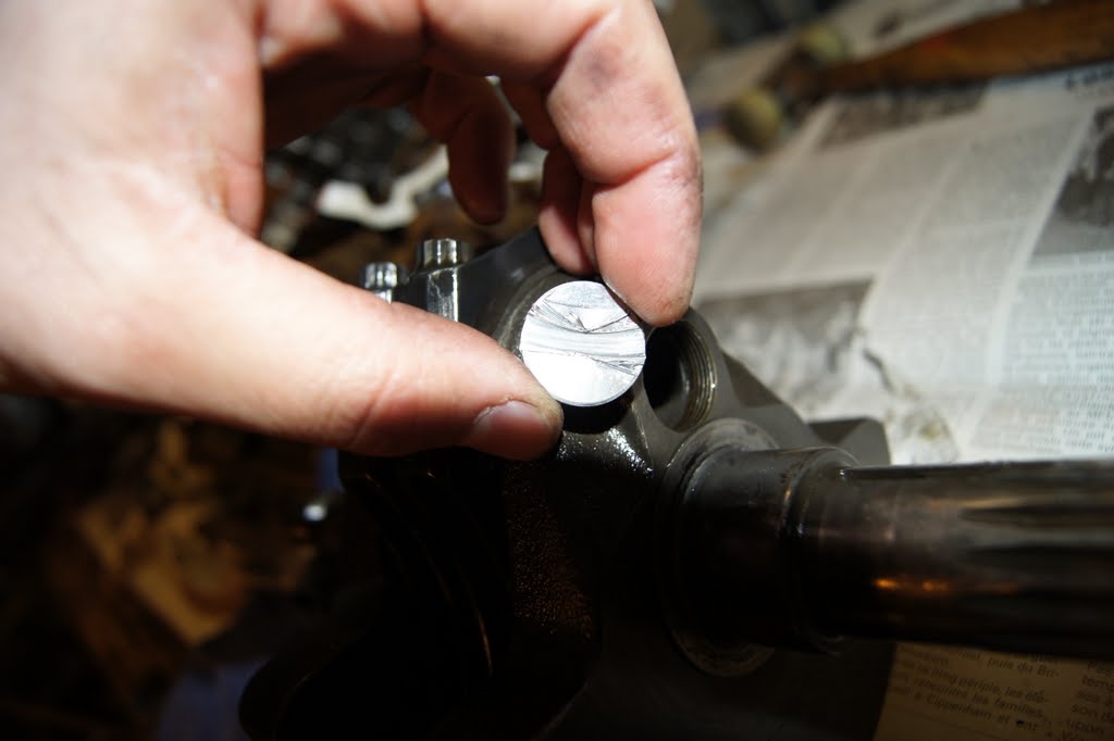

Le mien quand j'ai démonté mon moteur lors de la restau de mon 888.
Retiré en tournant quelques tours avec un doigt  :?
Heureusement à temps... je ne sais pas combien de temps ça aurait duré avant de descendre le bloc.
Remonté au scelle roulement + matage en périphérie... il n'est pas prêt de se barrer !

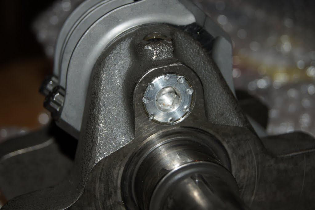

Ca, c'est du matage sérieux!
Ca me fait penser au matage de la vis d'épurateur sur les CC:
C'est vrai que compte tenu des dégâts potentiels du dévissage d'un de ces bouchons à l'intérieur du moulin, c'est indispensable qu'ils soient vraiment bloqués, quitte à les remplacer à chaque intervention.

Le matage, ça doit tout de même être bien chiant lorsque tu dois sortir les épurateurs centrifuges pour les nettoyer tous les… 40.000 km, c’est ça?
Dans ce cas précis, est-ce qu’une goutte de frein filet rouge ne suffirait pas pour sécuriser le montage?
  • Messages: 13 076
Re : Prise d'indépendance d'un bouchon de vilo => moteur Panigale V4S 2023 KO
« Réponse #24 le: 15 décembre 2024, 11H 48mn 40s »
Je pense que le frein filet bleu loctite 242 pourrait suffire, mais faut préparer le bouchon de telle sorte à l'enlever facilement pour le prochain démontage et cela évite de faire matage qui va faire chier par la suite.
Peut-être trouver un bouchon équivalent comme celui-ci:
https://www.carflo.fr/Bouchon-CHC
Ou un bouchon de vidange, autre que laiton, question de compatibilité de matériaux, à empreinte CHC, si l'empreinte est profonde, couper sous la tête du bouchon et au résultat un bouchon avec empreinte CHC.
https://crosscar.go-gti.com/bouchon-de-vidange-ou-pour-sonde-lambda-empreinte-hexagonale-filetages-au-choix-xml-6827_7325-158933.html
Avec une belle empreinte CHC on pourrait sécuriser encore plus avec une loctite frein filet rouge 262.

Pour info, les bouchons ne sont pas vissés sur la Panigale V4 mais plutôt sertis comme un rivet pop.
