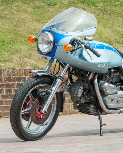

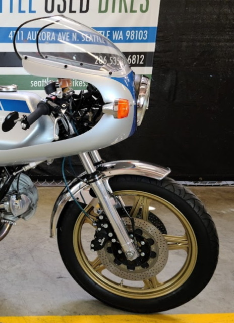

Pour les SD Darmah, côté moteur, les '77 avaient des culasses un peu différentes au niveau des conduites plus étroites. Puis le kick à disparu... après des améliorations ont été réalisées au fil des années et partagées avec les autres modèles de CC.
Esthétiquement, elles ont peu évolué, à part la selle... et les toutes dernières (rares) avaient le BO des SS/MHR.
Les jantes, y a eu du Campagnolo, speedline puis FPS 4 ou 6 trous (disques).
La SSD Darmah est une SD Darmah avec un tête de fourche, une paire de bracelets, des commandes reculées et l'absence de kick.
Puis la SSD Darmah, de mémoire, se décline entre modèle courant 78/79 puis 80/81... avec des différences au fil des années, mais rien de très notables...
C’est exactement ça. Rien qu’en parcourant le catalogue de pièces détachées de 1980, il y a des options dans tous les sens, selon l’époque où le marché. Les silencieux d’échappement, par exemple. Silentium de base. Lafranconie pour le marché français, Conti pour le kit « performance », avec normalement les carbus en Dellorto en 40. Sauf qu’au Japon, ils ont pris les Contis pour les SSD, mais sans les carbus 40, donc on a l’association PHF32/Conti d’origine, alors que partout ailleurs, c’est Conti/40.
Idem pour les jantes… Je trouve ça passionnant !  :D
On trouvait les Lafranconi sur les premières, puis Silentium. Il est possible que pour le marché français, il y a eu les Lafranconi "spécifique" (juste un réducteur en bout de silencieux) pour homologation au marché français (un peu comme les 860) mentionné des les catalogues pièces détachées.
Les Conti, c'était une option. Ta machine a pu être vendue avec des Silentium, puis ont été remplacés par des Conti tout en conservant les 32.
Je rejoins Froggie sur l'usage des 32.
Les PHF36 avec Conti semblent être le meilleur compromis ;-)
Les Speedline avaient tendance à se fissurer et avaient été remplacées par les FPS 6 trous.

Merci pour ce résumé parfait de toutes les infos que j’ai pu glaner à droite à gauche depuis que je m’intéresse à ce modèle. :bowdown:
Celle-ci est équipée des FPS à 6 trous et un numéro de cadre qui indique une production dans la deuxième série (1980), plutôt vers la fin. Elle a également les cales pieds abaissés, ce qui est particulièrement intéressant pour moi, niveau confort.

Oui les FPS  disques 4 trous, ont succédé aux Campagnolo et Speedline. Les FPS 6 trous, seraient plutôt apparues à partir de 1980, il me semble.
Concernant ta machine, je pense que c'est une machine importée au Japon en 1990 (provenance Europe genre Italie car peu kilométrée), et que c'est pour cela que la 1ère mise en circu' apparaît cette année là.

Tu vas remettre des clignotants d’origine à l’avant ?
Je trouve que ceux que tu as sont plus discrets et restent assez vintage
D’origine c’est pas très harmonieux :
  • Messages: 10 567
Re : Une 900 SSD Darmah dans le Beaujolais Vert.
« Réponse #86 le: 07 janvier 2025, 06H 14mn 06s »
Idéalement, j’ai en effet prévu de remettre des clignotants d’origine devant. À voir la taille des trous laissés par ceux qui s’y trouvent actuellement car si trop gros, va falloir complètement reprendre la tête de fourche (fibre, peinture). Et ce sera dommage car elle est plutôt bien conservée. Je verrai ça plus tard.
La priorité, c’est d’y mettre des rétros pas trop moches pour le CT…

« Réponse #87 le: 07 janvier 2025, 09H 17mn 51s »
Les nouveaux clignos font très américain, c'étaient de vilaines (grosses) verrues ajoutées sur la carrosserie des véhicules importés là-bas à l'époque. :?
Ceux d'origine font plus vintage amha.
Mais les trous vont demander du boulot pour reboucher...
