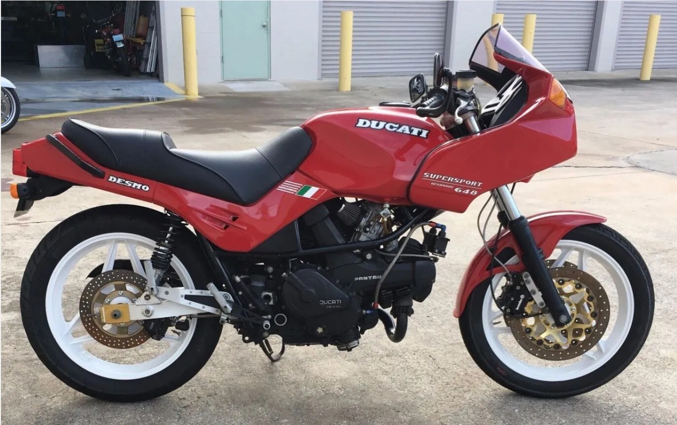

Sur ma 600 de 1984, il y a un bras oscillant à section rectangulaire . Je ne sais pas d' où il vient , d' origine il devait être rond . C'est ce que je vois sur toutes les documentations . L' ancien propriétaire ne sait pas non plus .
Quelqu' un a déjà vu ça ?

C'est vrai , mais en regardant des photos d' Indiana , le bras n' est pas le même . Le système de tension de chaine sur la mienne ressemble à celui d' origine du bras rond , des demi coquilles ,au lieu d' être rondes , elles sont carrées .

Voilà à quoi ressemble mon bras rectangulaire .
Par contre , je ne suis pas fan du carter de chaine chromé à trous . Je vais le peindre en noir pour commencer .

ça ressemble au verlicchi alu des 750 sport, les plaquettes couleur or sont les mêmes en tous cas y'a peut-être eu une version ferraille bi-amorto de ce bras pour une version exotique... pis y'a qd même eu une période on ils assemblaient les motos avec ce qu'il restait sur l'étagère aussi...

ta peinture m'a trompé, si le tien est aussi en alu alors il provient sûrement d'une alazzura...

Il faut faire passer le test de l'aimant au BO.
Elle est pas mal cette Alazzurra, plus jolie que les premières ciglées Cagiva. C'est vrai que sous cet angle on ne voit pas le phare carré..

J' ai fait le test de l' aimant , c' est bien un bras en alu , donc certainement celui de l' Alazzura .
