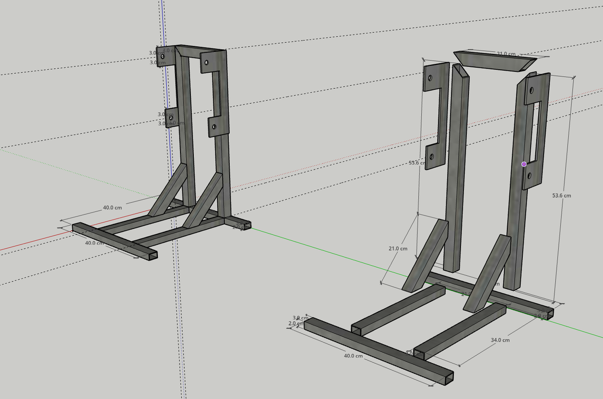

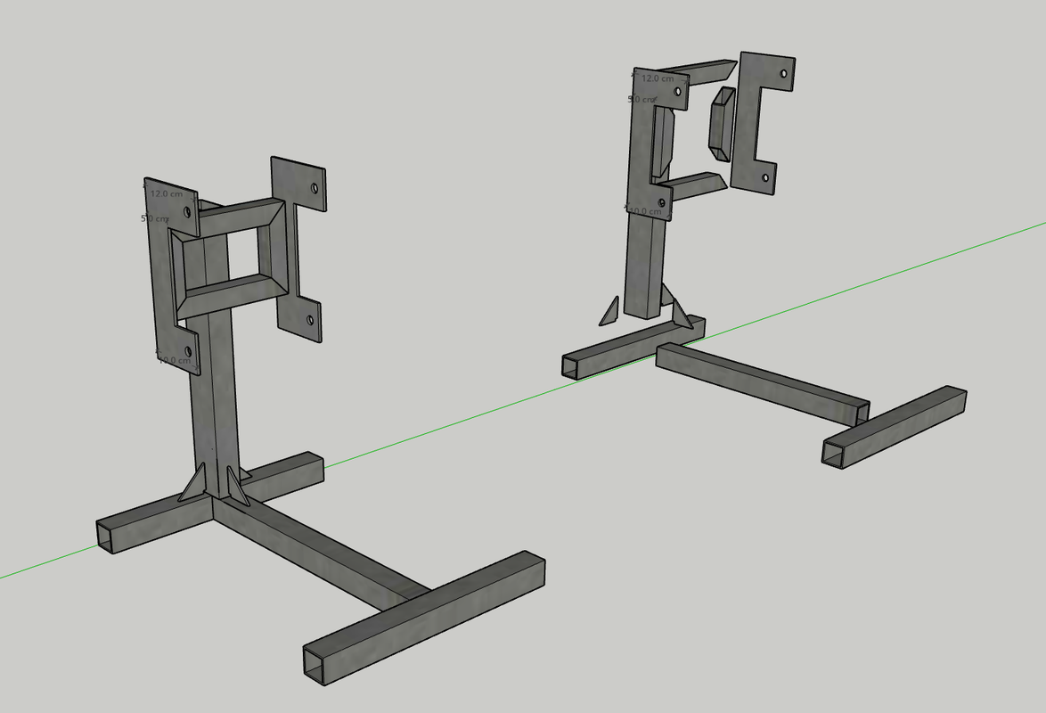

Bon je fais le choix de démonter les culasses, et donc, pendant que j'y suis, d'ouvrir le moteur.
Mais pour ce faire, il me faut un support moteur.
Je réfléchis pour m'en faire un adapté au Deep sump.
Il y a t'il des soudeurs dans le coin pour quelques conseils ?
Ca ce sont les premiers jets de ce qui me passe par la tête.
Par contre je n'ai aucune idée de la taille des tubes prendre.
Ce sera soudé a l'électrode enrobée.
Merci pour les conseils car c'est la galère à trouvé des infos sur le net sur la calibration des pièces.
Pour le soudage pas de soucis par contre, il y a la dose de vidéo.

Coté support moteur j'ai deux équerres en L et de la tige fileté. Mais je vais tester des amélioration parce que c'est loin d'être optimal.
Donc je garde un oeil sur ce que tu fais en la matière. :thumbsup:
