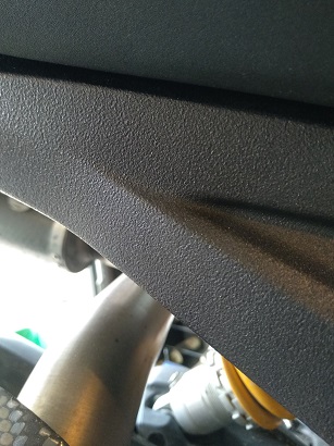

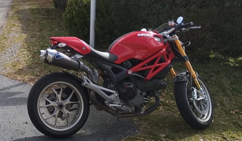

Salut les gars.
J'ai démonté et filé mes platines repose pieds à un pote peintre pour essayer de rendre ces horreurs plus discrètes.
Passage du gris au "noir".
En se basant sur les photos que je lui ai envoyées, la couleur de la boucle arrière est un mat mais il est convaincu que ce n'est pas un noir et il a envie de reprendre la même couleur pour les platines.
Avant de jouer du nuancier, vous savez où je peux trouver le code couleur pour cette boucle arrière ?
D'avance merci.

Même dans le manuel ils ne mentionnent pas cette couleur :

Il semble que la teinte de la boucle arrière ne doit mentionnée nul part.
J'ai fait ça au nuancier. La teinte qui me semble la plus proche est un :
VAG Audi VW   LV7S   VAG.V7S

Je n’ai jamais vu de référence de couleur pour de telles pièces, la plupart du temps les infos données sont pour la carrosserie, le cadre et les jantes. Mais pas toujours non plus.
Je pense effectivement s’utiliser un nuancier est la meilleure solution.

Concernant mon message sur les platines un peu plus haut, j'avais oublié de vous laisser les photos du rendu avec le code donné. C'est raté, trop noir, ça manque de bleu, pas choquant mais ça n'est pas la teinte de la boucle arrière :
C'est quand même vachement mieux que l'origine selon moi.
