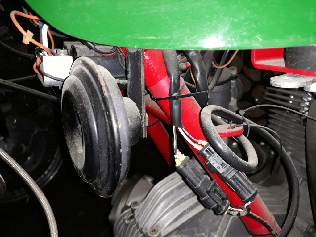

117$ le kit  8O  ......cherche tes fils sur les sites de modélisme (silicone H.T.)  et met des connecteurs étanches en inversant le sens suivant le verticale et l'horizontal
Hors ligne duc900mhr
  • Messages: 275
Re : Démarrage Darmah
« Réponse #8 le: 09 décembre 2020, 16H 01mn 07s »
tu peux le faire sans toucher au pick up je trouve plus les photos
  • Messages: 275
« Réponse #9 le: 09 décembre 2020, 16H 06mn 27s »
Voila
