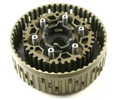

desmo.mig
Re : embrayage anti-dribble
Réponse #151 le:
14 juillet 2011, 09H 15mn 08s »
ben oui, j'ai vu sur d'autres ensembles vendus neuf/d'occase sur la baie.
C'est le kit 968318AAB.
J'ai contacté le gars, qui me répond que cela marchait ainsi sur son 996......
Sauf que j'ai tout monté hier................et ben mon embrayage, d'une il anti dribble pas et de deux, je passe une vitesse(n'importe laquelle) et ma roue arrière tourne pas
Je roule demain et je suis bon pour un remontage tel que l'origine......
Je sais pas si les pièces manquantes, je peux les commander à l'unité: l'entretoise, le joint torique?

Je ne comprend ps que tu puisses monter l'embrayage sans l'entretoise du fond.
Tu as mis celle d'origine ? Elle est beaucoup plus longue....
http://corsaspirit.asso.st/
desmo.mig
Réponse #155 le:
14 juillet 2011, 09H 52mn 17s »
en fait oui j'ai laissé celle d'origine!
c'est certainement pour ça que cela ne marche pas!

C'est pas un problème comme ça dans ce cas.
Les entretoise sont complètement différentes.
Dans l'ordre: origine, anti dribble classique, antidribble 848 (ou 1098 à confirmer).
Tu devrais avoir la 2.
Tu peux peut être t'en sortir en jouant sur l'épaisseur des disques, mais j'en doute.

Bon ça marche pas , en ajoutant 2 disques lisses supplémentaires aux 2 derniers, je peux passer la première, mais un bruit se fait entendre et je ne peux avancer!
Donc c'est autre chose.

Voici les entretoises que j'ai en stock. Dans l'ordre de la photo:
Diam. int.: 24,88mm
Diam. ext.: 35mm
Epaisseur: 14,44mm
Diam. int.: 25.50mm
Diam. int.: 39,70mm
Epaiseur: 2,25mm
La petite entretoise n'est pas complètement plate (c'est pas évident sur la photo)
Si ça peut convenir fait moi signe.

Bon ça y est, enfin, embrayage monté ET validé!!!!
Un ENORME merci à M. desmo57 pour sa donation et sa gentillesse.
J'avais mis le disque convex à l'envers et la rondelle de l'entretoise aussi!!!!
En revanche contrairement à ce qui est préconisé sur la doc, j'ai rajouté un disque garni et un lisse forcément......
Donc c'est un mix entre la version route (7 disques) et racing (9 disques)
Car le plateau de pression ne venanit pas assez au contact des disques.
Sinon quand on rempile les vitesses jusqu'en première on sent légèrement le désacouplage de la noix, mais sans bruit ni secousses.
