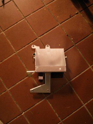

Je me permet de créer un nouveau topic, car je suis désespérément à la recherche d'un support de batterie "racing" pour Ducati 749 & 999.
Benoit en avait trouvé un comme celui-ci sur Bursi (d'après son topic, je reprend la tof pour que ce soit plus clair):
J'ai beau faire tous les sites habituels, je ne trouve rien.
Si quelqu'un à une idée d'ou je pourrais trouver ça, ce serait de type completement formidable.
A vot' bon coeur

Le mieux c'est certainement de faire ça sur mesure en carbone.
Au passage, la position du bac Bursi n'était pas top, il était super haut (au-dessus des durites d'eau du radiateur racing sans passer la batterie à droite), et bouchait quasiment la sortie d'air du carénage. Du coup ça gênait la circulation de l'air du radiateur. Déjà que c'est merdique à souhait sur les 999, si en plus on met une batterie dans le passage...  :roll:
Tant que tu restes avec un radiateur d'origine et le distributeur d'eau d'origine, mieux vaut laisser la batterie là où elle est, collée contre le distributeur, c'est un design excellent en fait, niveau centrage des masses et compacité générale. Juste le démontage du bac d'origine qui est merdique, mais ça peut se refaire mieux en faisant un faisceau racing.
Tu sais quel type de batterie tu vas mettre ?

Nan, mais tu peux te faire un bac en carbone simplifié comme celui de Bursi, mais localisé au même endroit que l'origine. Chez Bursi ils l'ont mis plus haut simplement à cause des durites du radia racing, toi si tu restes avec le radia d'origine tu peux rester à l'emplacement d'origine qui est plus efficace.
A l'emplacement d'origine, il doit quand même rester la place de mettre le calculo au-dessus, et le relais + régul en-dessous. Surtout si tu mets une plus petite batterie.
