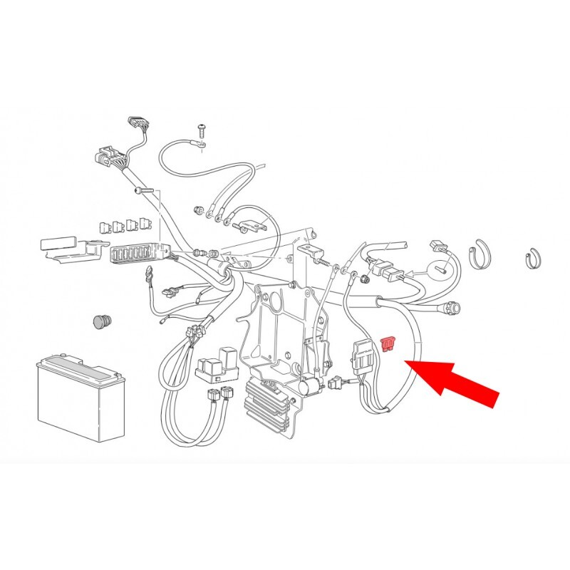

motopolitain
Bicylindre en Or
Messages: 3 220
Re : Mise en marche st3 impossible
Réponse #7 le:
10 février 2022, 13H 41mn 44s »
De mémoire côté droit du carénage (à déposer donc), au dessus de la batterie.
Modifié: 10 février 2022, 13H 43mn 26s par motopolitain
motopolitain
Bicylindre en Or
Messages: 3 220
Réponse #8 le:
10 février 2022, 13H 46mn 03s »
desmo57
Bicylindre en Or
Messages: 3 299
Réponse #9 le:
10 février 2022, 13H 53mn 47s »
Ça, à mon avis c'est le fusible principal (30A), si celui-ci crame il n'y a plus rien qui marche.
Le fusible dont je parle est dans le boitier côté gauche dans la tête du carénage.
