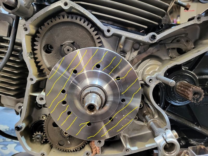

suite à la casse du moteur de mon TT (coussinets) aux trophées jumeaux, j'ai monté un moteur de 750 ssie que je repasse en carbus avec un ignitech et une paire de TDMR
je supprime le circuit de charge et je me demandais si j'allais pas en profiter pour alleger le volant moteur, en fait, je voulais réduire le diamètre jusqu'à l'épaulement et je voulais savoir si qq1 avait déja fait ça et si oui, est-ce ça apporte vraiment qq chose ?

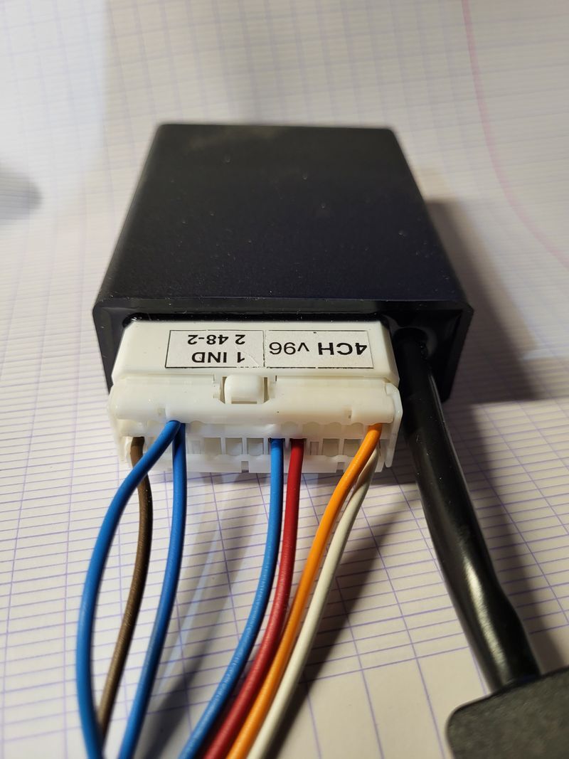

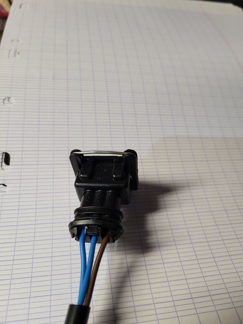

et pour la connectique, voila...
concernant l'ignitech, j'ai deja monté un de ces boitiers sur ma 750 sport (moteur ssie) si y'a besoin de conseils ou renseignements, n'hésitez pas (dans la limite des mes compétences hein...)
