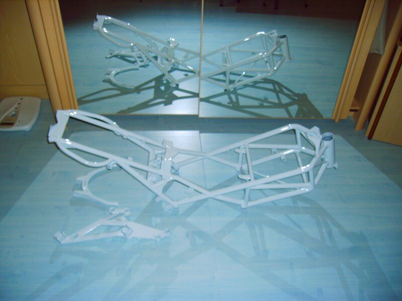

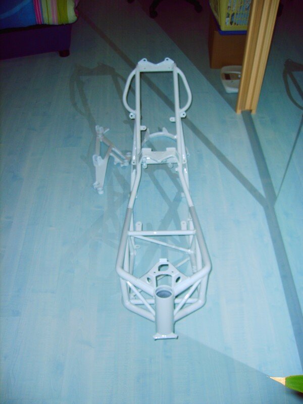

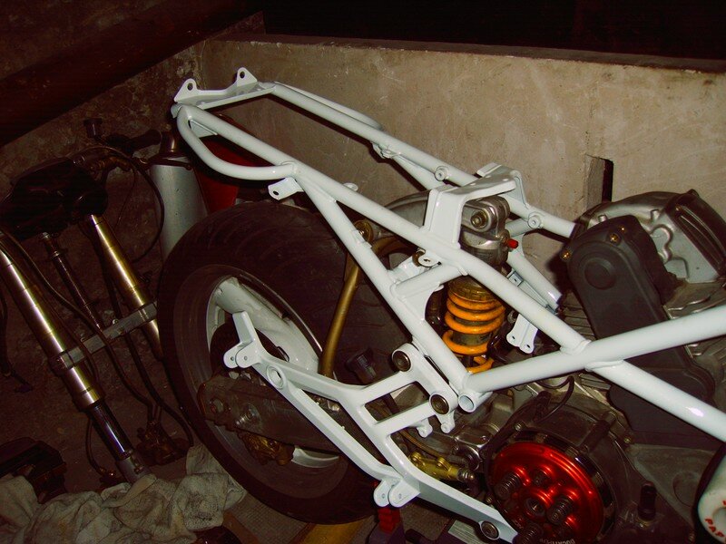

« Réponse #18 le: 04 août 2008, 18H 57mn 37s »
salut et bas moi j ai reait peindre mon cadre en peinture normal automobile par mon carrossier en blanc et 3 couche de verni, et le resultat est impecable
voir ici
et le résulta tout remonter

Re : Re : peinture cadre
« Réponse #20 le: 14 août 2008, 20H 13mn 38s »
voir ici
Pour cela faut il encore être capable de le remonter.... Moi, je suis autant bricoleur qu'un poisson rouge..... :cry: Par contre le résultat est franchement bluffant! ce Bleu/Blanc est franchement magnifique...  :thumbsup:
