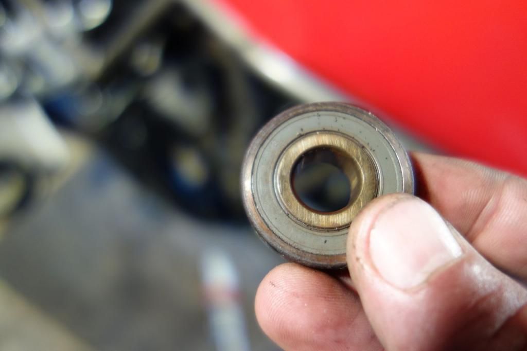

Je profite qu'elle soit chaude pour vidanger l'huile, et dans la foulée, j'ouvre les caches courroies. Effectivement, comme me l'a dit le vendeur, les courroies sont récentes, sauf que celle du cylindre vertical présente sur son dos deux couleurs distinctes et un petit redan bien marqué à mi-largeur. Verdict, un roulement de galet tendeur bloqué. :ranting:
La victime
Le coupable
J'ai bien fait de commander des courroies, je vais rajouter les galets (préventif) et les roulements (nécessaire) à la liste .

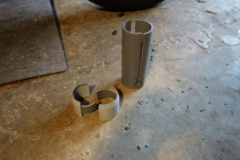

Dimanche, c'est la fourche qui est passée par l'établi, changement d'huile et de joints. L'après midi pour le canon droit, deux heures pour le gauche.. Ben oui, il a fallu fabriquer quelques outils et mettre quelques techniques au point, même si j'ai trouvé sur ce forum tous les trucs et astuces nécessaires.  8)
outils de haute technologie en PVC

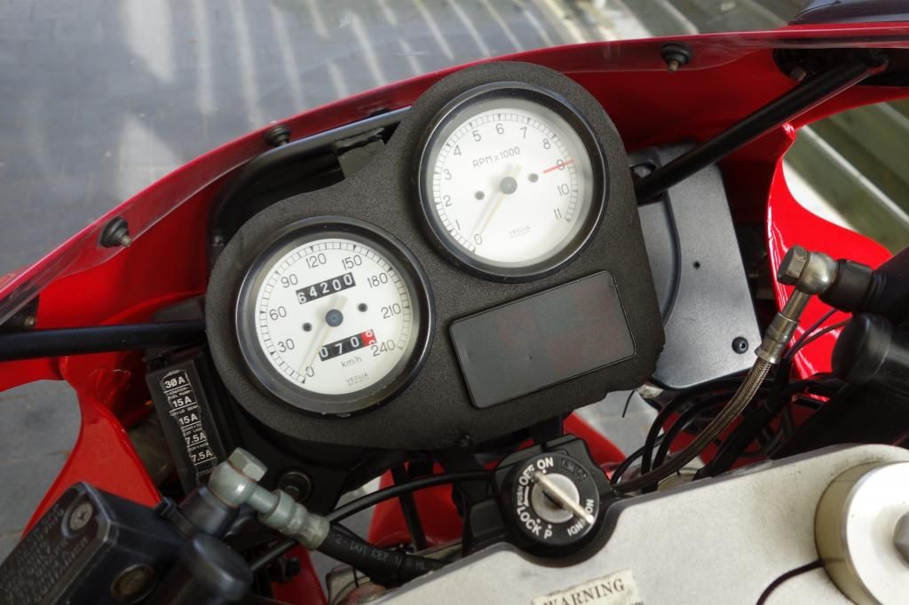

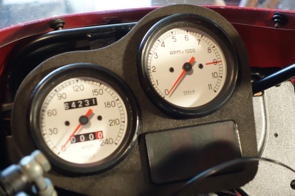

Ouverture des compteurs et peinture des aiguilles hier soir, encore merci le forum, j'aurais pas osé sans savoir. C'est beaucoup mieux en rouge, blanc sur blanc, c'était peu lisible.
Avant
Après
