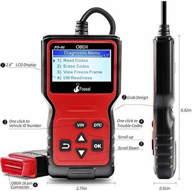

Re : Ma Panini V4 mérite bien son topic ! :D
« Réponse #202 le: 10 avril 2023, 15H 43mn 38s »
Pour ton voyant si c'est un code générique, tu peux le lire via une basique sonde diag avec l'adapteur OBD pour ta V4. Ca m'a notamment permis de virer le code erreur lié à mon capteur ABS KO ou celui lié au capteur position BV.
