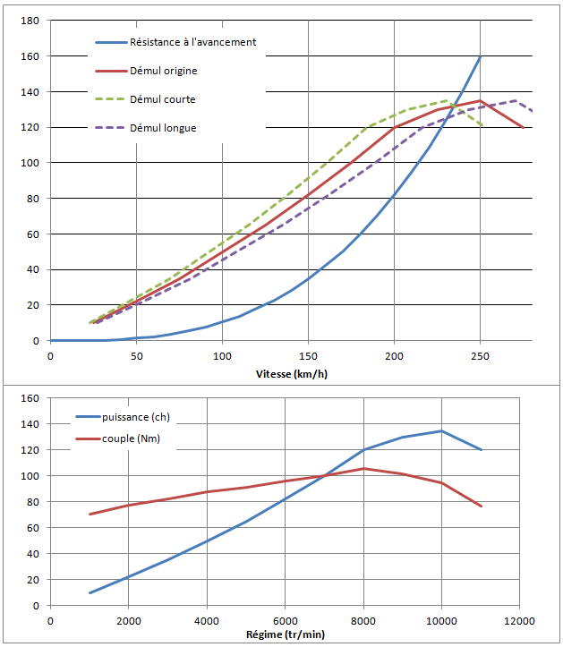

Pour répondre théoriquement a ta 1ere question:
Elle serait donnée a 245 Km/h vrai pour 262 compteur avec une démultiplication finale de 15*43, donc un rapport de 2.87.
En 14*43 ton rapport serait de 3,07.
Donc ta vitesse théorique devrait descendre a 245*2,87/3,07= 229 Km/h.
C'est pas comme ça qu'on calcule une vitesse maxi.  :siffler: Ca tout ce que ça donne, c'est la vitesse atteinte au même régime moteur... sauf que la puissance disponible dépendant du régime, et la puissance nécessaire à avancer dépendant de la vitesse (donc du régime), c'est pas si simpl(ist)e.

En effet, il faut calculer la courbe de puissance à la roue en fonction de la vitesse (et pas en fonction du régime moteur) sur le dernier rapport (voire sur les 2 derniers rapports de boite) et regarder où elle croise la courbe de résistance à l'avancement (un polynôme d'ordre 3 de la vitesse).
Tient, un exemple purement fictif :
- tu prends la courbe de puissance (supposée à la roue de la courbe du bas en bleue),
- tu l'indexes en fonction de la vitesse en 6ème sur la courbe de résistance à l'avancement connaissant la démultiplication de 6ème,
- tu superposes les courbes de résistance à l'avancement (en haut en bleue) et de puissance disponible à la roue (en haut en rouge) ; elle se croisent à environ 230km/h, c'est la vitesse maxi atteignable (sur le plat, sans vent)
- tu joues alors sur la démultiplication ici, à +/-8% plus court (pointillé vert) ou plus long (pointillé violet), ce qui va dilater ou contracter latéralement la courbe
- tu vois dans cet exemple qu'avec une démultiplication plus courte, tu prends exactement la même vitesse maxi que d'origine, alors qu'avec une démultiplication plus longue la vitesse maxi baisse (le point de croisement courbe bleue et pointillé violet se décalant à gauche)
- on peut même dire que si d'origine la machine tirait "trop long" (cas de la courbe en pointillé violet), le fait de raccourcir la démultiplication permet même une meilleure vitesse de pointe
Bref, c'est pas super intuitif, et sans ces données, pas vraiment moyen de calculer une vitesse maxi en fonction de la démultiplication, ou alors par tâtonnement pifométrique.
En tout cas, ce S4RS, il passe pas de 245 à 229km/h de Vmax (chrono / GPS) avec un pignon de 14 au lieu de 15... :D

comme d'hab', prowler viens d'exprimer courbes à l'appui ce que je tentais d'exprimer !

En tout cas, ce S4RS, il passe pas de 245 à 229km/h de Vmax (GPS) avec un pignon de 14.  :D
La dessus, je suis d'accord, mais qu'elle est la Vmax d'un S4rs passé en 14x43 ? il y en a bien qui ont du essayer ?
~262-265km/h au compteur, comme en 15x43, et vu que la vitesse est prise à la roue AR, la démul n'y change rien.  :bowdown:
