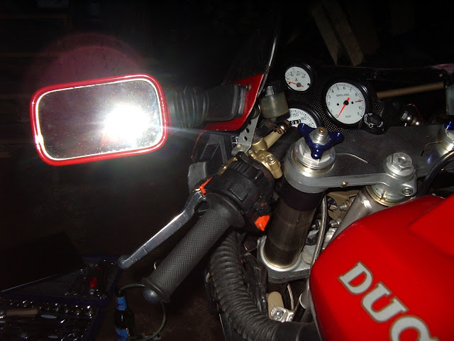

sur le MC d'embrayage que j'ai récupéré (Merci SHILT57  :cheers: ), il a un poussoir qui doit servir de capteur.
Et ce petit truc bloque le passage coudé du cable de starter (starter et pas ralenti comme je l'ai écrit  :oops:)
Avec les Dell, plus besoin de starter :thumbsup:

est ce que quelqu'un pourrait me confirmer la présence d'entretoises entre les demie carénages et leurs supports?
les miens frottent sur la peinture du cadre :?
Quels supports ?

j'ai regardé un peu aujourd'hui, apparemment, je dois aussi bidouiller le ralenti qui se fixe sur la poignée
Bizarre... tu ne devrais pas avoir trop de problème pour le monter.
J'en ai un aussi de SSie, et je l'ai monté sans problème sur le tuit.
J'ai aussi un accélérateur à main qui se fixe dessus.
