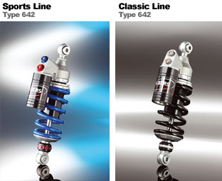

je rebondi sur les posts concernant les  EMC car je voulais avoir un avis sur la marque WILBERS aussi pour aller sur mon 900SSIE  . :thumbsup:
« Modifié: 20 décembre 2009, 09H 40mn 12s par schreckpower »
