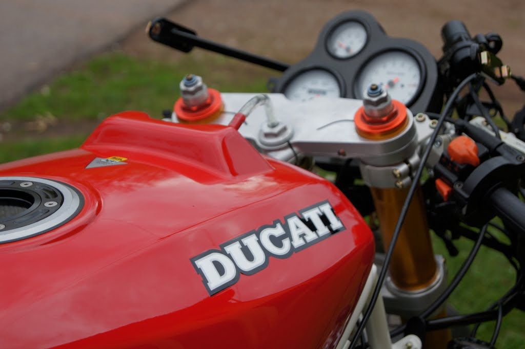

Je pourrais prendre une photo ce soir.
Par contre, je ne comprends pas; les vis ne prennent pas. Est ce que tu as "foiré" les filets ou veux tu dire que le fait de mettre les vis ne fixe pas la trappe ?
Si c'est le cas, c'est parce que ton joint noir est mal mis, il t'empêche de descendre la trappe plus bas. Le dessus du joint noir doit affleurer le dessus de la trappe. Le "rebord" de la trappe doit être "dans" le joint ...
Ouhais, OK, une photo sera plus claire .... :D
Par contre, c'est vrai que ce joint a une fâcheuse tendance a sortir de sa place et à faire remonter la trappe, tant qu'il n'y a pas les vis.

Super, oui c'est ça, les vis ne prennent pas et vu le photo de BABA j'ai mal positionné le gros joint mais quel bordel il glisse et tombe vers le bas dès que j'appuie  :ranting: :D

Mais oui on a essayé de comprendre  :D
Bon ben ok, j'avais mal mis ce joint mais quel bordel pour le faire tenir  :P
Pour ton outils t'aurais pas une photo ?
Merci pour ta superbe photo d'art, splendide  :dribble: :cheers:
