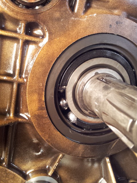

Page précédente je vous parlais de mes déboires et de ces fucking roulements de vilo...
Voila le bébé  :D

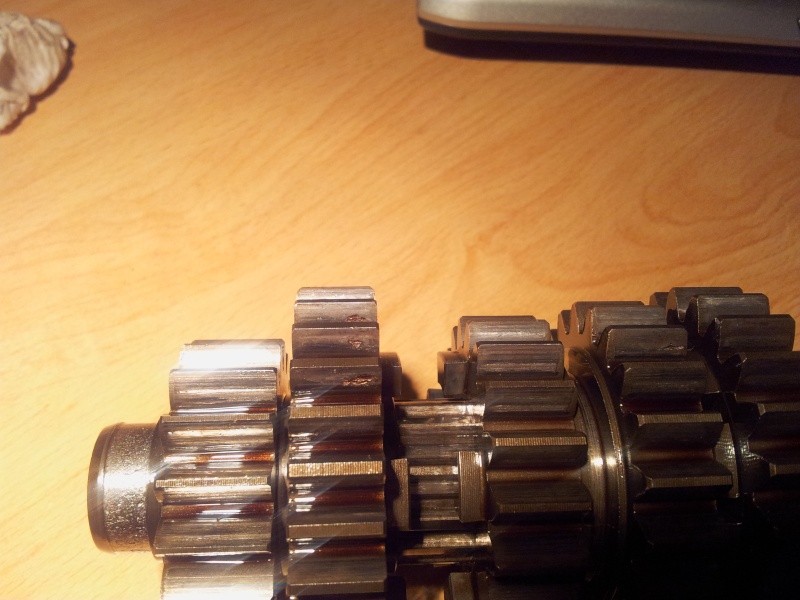

Pis en auscultant le reste... Voici l'arbre primaire de boite ! Tout à gauche, la magnifique bague intérieur du roulement, complètement bouffée. La limaille provenant de ce carnage aurait elle rencontré le roulement de vilebrequin ? Vous pourrez aussi admirer la roue de 6eme, la deuxième à gauche, dont les dents sont bien attaquées... Je ne sais pas si cela justifie son changement, avis aux experts !
Apres avoir ouvert récemment le bloc de mon cb 500, j'hallucine devant la médiocre qualité des carters et des pièces de la ducat, il y a des inclusions partout dans l'alu, pas mal de pièces sont bouffées... 50 mkm compteur, c'est chaud ! A sa défense, j'ai aucune idée de ce qu'elle a pu faire sur ses 35 000 premiers km.

Tandoori : ton pignon ne risque rien pour moi, ils sont presque tous comme ça passer 50000kms, tes crabots sont nickels.

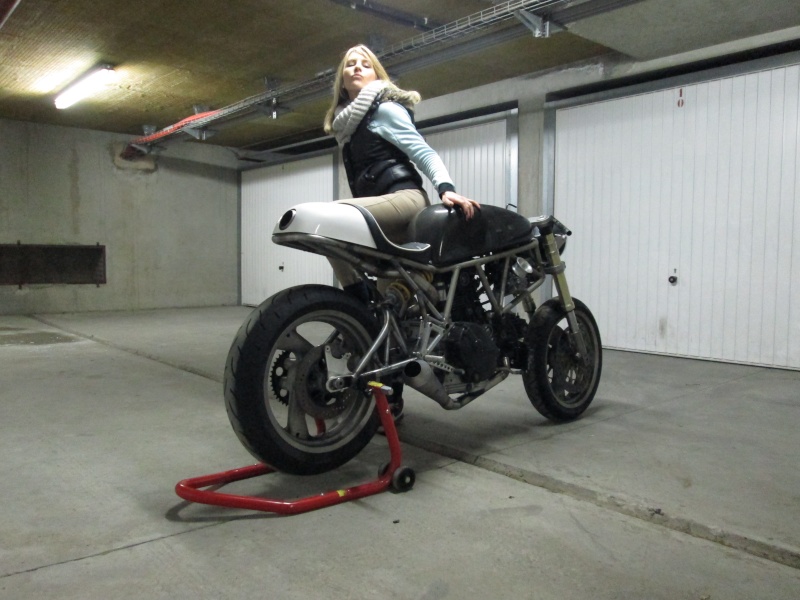

Hello les gars !
Je suis en train de faire un cafe racer avec ma ss de 94. Moteur de 750 dans partie cycle de 600.
Sauf que voilà j'en suis au point ou faut taper dans les boud'd'fil.... (Mon vomi préféré :( ...) mais voilà j'arrive pas à mettre la main sur le schéma électrique du 600. J'ai celui du 750 et 900 sur papier mais po l'600....
Est-ce qu'y a un gasier d'ici qui a ça qui traine dans l'fond du Pc ??? Ça s'rait super cooouuuuule.
Aujourd'hui j'en suis la à peu près. Tout est fait maison si cela plait j'peux faire un post sur la réalisation !
Y a du bras oscillant maison, du bac à batterie, de l'échappement, de l'instrumentation... Bref d'la soudure et d'la disqueuse...
(Faites po gaf´ à ma minette habillée en tenue d'cheval  :siffler: )
Merci d'avance !!!

sympa le bras oscillant
le tube est pas trop fin?
si tu as les plans je suis preneur  :bowdown:

Je pense que le schéma doit être identique aux 400/600/750 et 900 vu qu'elles ont les mêmes composants électrique
Chouette bécane que tu te monte  :thumbsup:

Bein j'ai po les mêmes couleurs ni les mêmes bouts d'fil qui sont sur la RTM du 750/900... C'est pour ça  :cry:
Le bras oscillant cest du triangulé dans tous les sens avec des tubes de 25CD4S et 15 CDV6 donc c'est plus leger et plus rigide que d'orig' ;) J'ai fait un marbre directement sur l'origine et je m'en suis servi pour faire celui ci.
Re : Le topic mecanique officiel de la Ducati SS/SL/FE (600-750-900) CSSM
« Réponse #5840 le: 17 janvier 2014, 16H 21mn 18s »
faut vraiment que je trouve une cintreuse  :lol: :lol:
