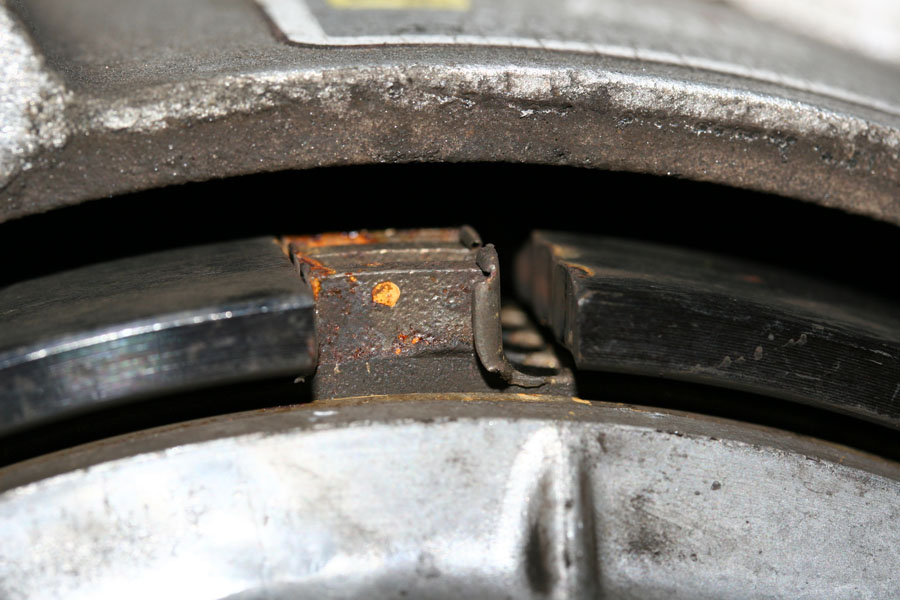

« Réponse #4552 le: 19 avril 2009, 18H 57mn 12s »
Salut les gars,
J'aurai une p'tite question:
je trouve que mon embrayage n'est pas très progressif. Je veux dire par là quand je lache le levier pour partir, y-a 80/90% de la course ou ça ne prend pas et ça part d'uun coup sur la dernière partie de la course du levier.
heu.... je ne sais pas si je suis très clair  :D
enfin bref, pour ceux qui m'auront compris :siffler:, de quoi ça vient, je penserai aux ressorts, est-ce ça?
et puis, une autre question, toujours sur l'embrayage, j'ai retiré le cache pour regarder un peu la gueule qu'il a, et j'ai l'impression que la cloche est bien marquée, qu'en pensez-vous?
Franck
« Modifié: 19 avril 2009, 19H 34mn 08s par Biloo »
Hors ligne nicoxj900
  • Messages: 5 136
Re : Le topic mecanique officiel de la Ducati SS/SL/FE (600-750-900) CSSM
« Réponse #4553 le: 19 avril 2009, 19H 19mn 56s »
 8O 8O 8O 8O 8O 8O 8O 8O
Il me semble que ce sont les disques qui sont carrement mates!
Il faut lacher le levier encore plus doucement  :lol:
Nico
Hors ligne stef
  • Messages: 9 535
« Réponse #4554 le: 19 avril 2009, 19H 37mn 16s »
la cloche est très marquée, tes disques sont ... enfin ... nazes .. pas surprenant que tu n'aies pas de progressivité ... Je changerais tout ça moi ...
franck660
« Réponse #4555 le: 19 avril 2009, 19H 49mn 35s »
oui pour les disques oui, il n'y a aucun doute possible  :D
je voulais tout changer mais je voulais confirmation.
Je change la noix en même temps?
Franck
Hors ligne stef
  • Messages: 9 535
« Réponse #4556 le: 19 avril 2009, 20H 07mn 25s »
ben à priori, si elle est dans le même état que le reste, j'dirais : change également.
