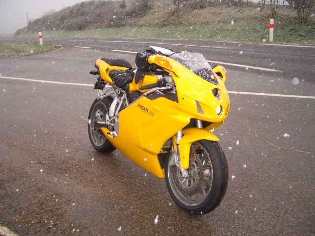

petite photo de saison

Je peux largemment faire mieux  :D
