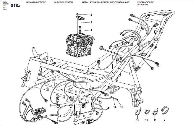

nan nan, le probleme viens bien du fait qu'il n'y a pas d'etincelles sur la bougie du cylindre avant, quand il est mis sur le cylindre avant, mais quand je le presente sur le cylindre verticale, l'etincelle apparait
j'arrive pas a piger comment se fait la masse sur les cylindres? où je dois regarder?

la masse se fait par le cylindre et essaye d'inversé tes bobines crayon en ayant vérifié la connectique de celle-ci sur les 2003 il y avait eu une campagne de rappelle sur les bobine tu doit pouvoir verifié chez ton concessionnaire si elle n'est pas passée au travers

la masse aux bobines se fait sur le cache culasse via l'ecrou de bobine tu remarqueras qu'il n'y a pas que du plastique mais une jolie rondelle metal qui se situe autour de la fixation de bobine qu'il y a (pour utiliser le colortune il fait y mettre un fil fixé sur le cadrre pour que ca fonctionne par exemple).

pour mout: la masse ne se fait pas par la vis mais par le faiseau, la cache n'est pas à la masse moteur car il a 1 joint caout tout le tour + sous les vis...

c'est pas un souci de bobine, mais de masse. ce que je voudrais savoir, c'est de où part la masse du cylindre avant horizontal, et jusqu'où ca va, pour que je puisse vérifier si y a pas de mauvais contact.

je comprend pas trop, pour moi il n'y a qu'une masse .

voila , c'est ce que je cherchais comme info...mais ca arrange pas mon souci.demain je vous fais une video, vous me direz ce que vous en pensez

si la masse passe par le faisceau faut m'expliquer le schema que l'asphalteur nous a fait sur la belle photo :?
clairement si la masse passe par le cylindre c'est bien que ca  passe par la culasse et par le couvre culasse et donc par le pion ou vient se fixer la bobine qui elle n'est pas isolée a la fixation
ecrou de fixation 2 sur pion 4 de l'éclaté 18a qui fait la masse de la bobine
avec le test au colortune c'est dans ce trou de fix de la bobine qu'il faut se prendre et la relier au cadre pour faire masse a la bobine pour pouvoir faire la richesse, non??

Contrôle l'état des cosses, de ta masse sur le cylindre verticale et celle qui se situe sur la fixation de ton ECU ......
 :siffler:

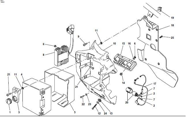

ah oui!! j'avais pas vu que l'ECU se trouve aussi sur le schéma 18A,où on voit un câble qui va du coté gauche de ECU vers la partie du faisceau qui va vers la bobine
désolé ,j'étais resté sur le dessin de l'ECU du schéma 18, où là, on ne voit aucun cable.
bon, j m'y colle dès qu'il fait moins froid (-6°....aglagla....bienvenue a Konselépelle!!)

bon visiblement screwball avait raison, j'ai demonté et nettoyé la petite masse sur l'ECU, et ca a démarré au quart de tour, voyant de défaut éteint en 5 secondes, petite montée en T°, tout a l'air OK.
