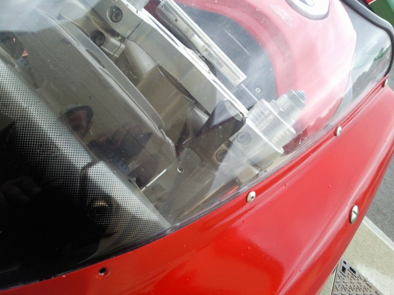

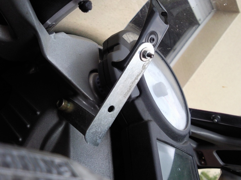

j te fais une tite tof de mon montage, avec les cam a 10euro sur la baie (les camera en forme de briquet)
une simple patoche en feraille de chez brico
« Modifié: 08 juin 2011, 17H 21mn 38s par alex21turbo »
Re : Topic officiel 749
« Réponse #4755 le: 08 juin 2011, 19H 37mn 29s »
ça vibre pas trop comme ça?
