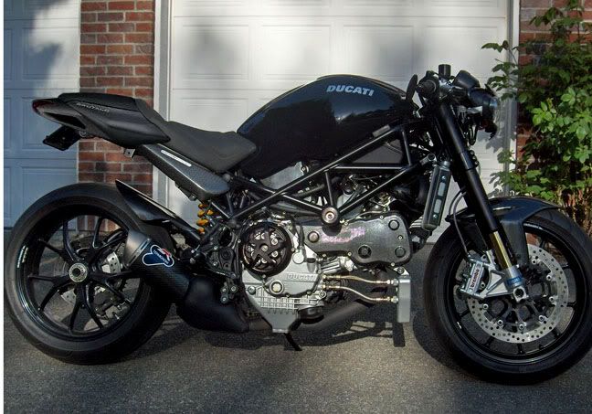

je vous soumet mon interrogation:
j'ai l'intention de monter un termignoni court sur mon S4RS , pot comme sur cette photo
http://i172.photobucket.com/albums/w30/neuspeed_pr/s4rs.jpg
le boitier electronique et filtre ne sont pas compris avec le pot
le mecano m'a dit , aucun reglages a faire ! comme la sonde lambda reste en place , risque juste d'y avoir quelques detonations a la decelération et encore !
m'a dit que l'ideal serait d'avoir le boitier electronique (comme celui fourni avec les deux silencieux montage toujours sur catalyseur) ) pour tirer vraiment un max de cette moto avec ce mini pot et le catalyseur , car dans ce cas il retire la sonde lambda et peuve enrichir l'injection
vue le prix de ce boitier  8O y'a t'il une autre solution ? un PCIII ? avec sonde lambda debranchée ?
merci @+ jf
