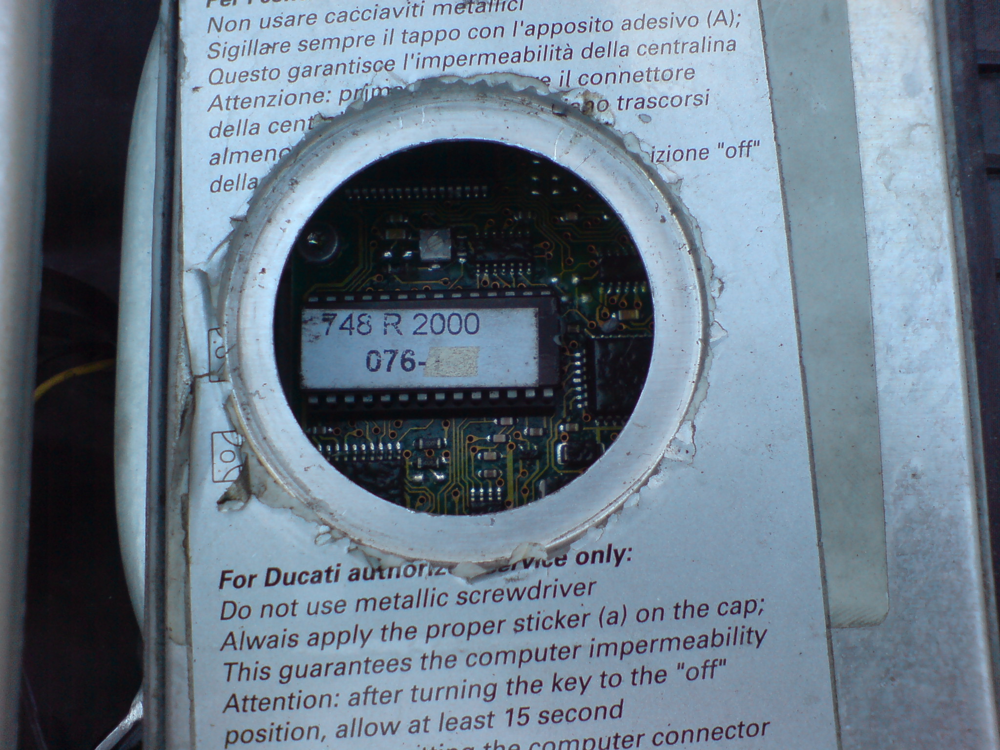

Salut les loulous, je voudrais savoir si j'ai la puce d'origine ou celle qui va avec les pots dans mon boitier:
Alors verdict?

A priori, les références avec un nombre à 3 chiffres (076 sur la tienne) correspondent à la puce d'origine et pas à la puce "Performance".

OK, merci de l'info
La tuile c'est que c'est plu dispo chez Ducati  :cry:
Je vais faire reprogrammer la mienne (mon DS m'a recommandé un type, bien sympa d'ailleurs)
Sinon en attendant juste pour ma culture perso, une puce de 916 biposto pour échappement en 50 ça peut tourner?

Ta moto a 10 ans donc c'est normal que la pièce ne soit plus dispo dans le stock de Ducati.
Tu pourras trouver des puces ailleurs et en plus les puces "ducati performance" ne sont pas géniales non plus : les puces Ultimap double étage ou des ferracci sont mieux !
Pour la puce de 916, c'est non pour ton 748r : la puce va injecter de l'essence pour un volume de 916cc dans un volume de 748cc donc ça va pas trop le faire ! Sinon tu pourras acheter un boitier vierge et le faire mapper par un pro et cela sera vraiment adapter a ta moto-filtre-echappement

Salut, j'ai enfin trouvé un endroit où les puces pour 748R sont dispo :thumbsup:
Par contre il y a 3 versions possible et je ne sais pas trop laquelle il me faut, alors si vous pouviez regarder sur vos R avec des échappements libre pour me dire ce que vous avez ça serai cool
08054/15   965024AAA   748R Silencers Racing
08054/16   965030AAA   748R Silencers, Ø 50
08054/25   965037AAA   748R Complete assembly, Ø 50
La dernière c'est pour la ligne complète en 50, par contre je saisis pas trop la différence entre les 2 premières, les Termi carbone dont je dispose étant particulièrement libre  :siffler:

tu t'en fous tu a la ligne complète en 50  :wink: donc la dernière puce sera la bonne :thumbsup:

Ben en fait elle est en 45  :oops:, juste les silencieux en 50

J'ai trouvé l'info, il me faut la 08054/15   965024AAA

@samC, c'est 1/4 ? Pas plutôt 1 tour et 1/4 ? Sinon c'est étonnant de rajouter 16 mV sur les valeurs de bases... Tu sais pourquoi ?

Probablement pour 'tromper' le calculateur afin de ne pas le laisser gérer le ralenti lui-même, et donc de basculer le ralenti sur la cartographie principale qui est dans leur Eprom.
Ou sinon ils ont peut-être remarqué qu'un des points d'échantillonage de la carto sur l'axe d'ouverture des gaz était mal placé, le but serait alors de décaler légèrement la map pour résoudre le souci.
Dernière hypothèse, mais très peu plausible celle-là, ça pourrait être pour décaler le point d'inflexion du TPS (qui est de type bilinéaire sur ces modèles).
