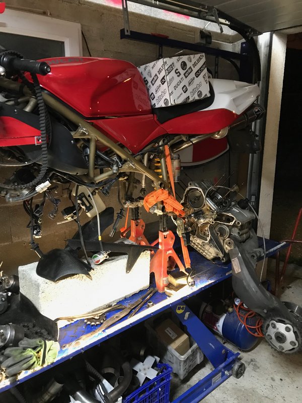

16 novembre 2022, 20H 12mn 57s »
Aller c'est presque réglé
Même les axes moteur étaient rouillé à mort
Le DESMODUE GARAGE sur YouTube
Le DESMODUE GARAGE

Ah, belle descente d'organes!

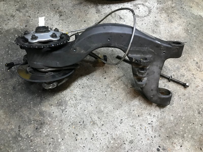

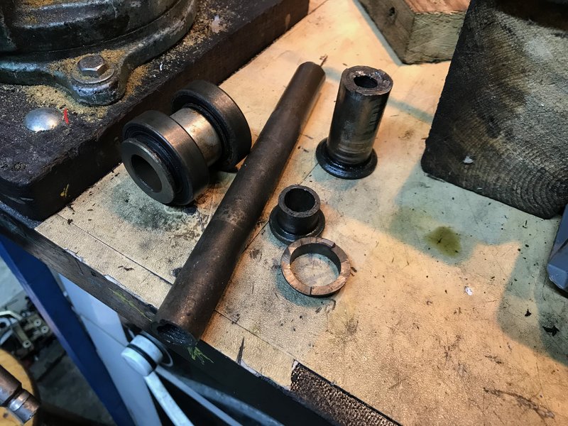

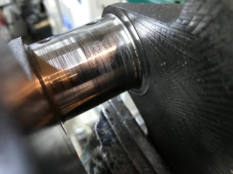

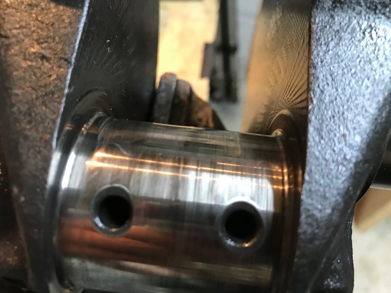

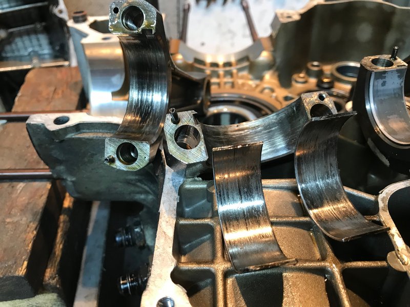

Bon j'ai réussi à retirer l'axe de bras oscillant proprement sans rien abimer
Ça c'est fait !!!!!
Donc les dégâts....
Un roulement de boite HS
Les coussinets HS
Et le vilebrequin pas mieux
Bisous à bientôt

les bielles sont morte
ont a l impression que les coussinets ont tourné autour

Réponse #12493 le:
17 novembre 2022, 22H 09mn 39s »
Non juste « martelé » 😎

18 novembre 2022, 07H 09mn 11s »
tu peux sauver le vilo avec usinage
mais les coussinets cote réparation c'est pas donné

Nan pas envie de me faire chier avec une côte "batarde" alors que j'ai déjà un vilo et des bielles de remplacement

Réponse #12499 le:
18 novembre 2022, 16H 09mn 06s »
Non pas du tout, juste usure "prématuré" à 63000 kms des coussinets, pas plus

18 novembre 2022, 22H 06mn 51s »
Je comprends les questions, on dirait que la bécane, entre les coussinets bouffés jusqu’à la moelle et le roulement de boite tué, a roulé 200 bornes sans huile.
