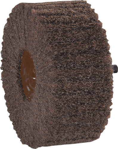

@speed91
j'ai utilisé une brosse nylon qui permet de ne pas rayer les tubes (bleu = dureté soft) sur perçeuce, ça marche très bien pour décaper la ligne (c'est juste super long....) après perso j'ai pas eu le courage de finir en polysage (du coup c'est propore, mais MAT)

j'en suis à l'étape décrassage/ponçage
on voit un bout de la ligne déjà décapé. c'est propre mais ça prend du temps.
j'utilise ça
puis lustrage toujours à la perceuse et un peu de belgom.
je vais essayer la passivation voir si j'arrive à quelque chose de mieux.

@tertulia, j'ai essayé cette brosse (et d'autres, jusqu'a trouver "la meilleure"), et bien ça marche moins bien que ce que j'ai dis précédement, le top de mes essais:
- une nylon bleu
bon, après c'est surtout une différence de temps gagné + que le résultat finale qui doit être quasi identique (mais je remarque que tu as quelques rayures quand même  :D)
« Réponse #4616 le: 23 février 2011, 18H 35mn 19s »
j'ai vu ces brosses mais je trouvais qu'elles étaient quand même dures et je voulais pas rayer justement  :lol: :lol:
si tu parles du coté gauche en haut de la photo oui il est juste poncé et pas encore poli avec le belgom.
celle qui est à terre et presque finie.
« Modifié: 23 février 2011, 19H 42mn 41s par tertulia »
  • Messages: 13 960
« Réponse #4617 le: 23 février 2011, 19H 39mn 12s »
ouai, et courage pour le polisage, j'ai pas réussi à me motiver, déjà trop long de tout décaper....
