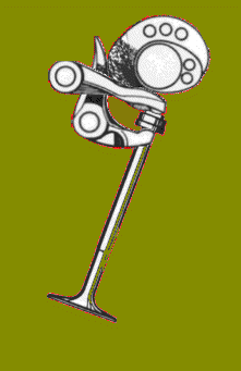

Sont elle fiable ou pas.
Il y a des Ducatistes qui disent oui et d'autres non.
J'ai vus quelles avaient des problèmes avec le basculeur; mais c'est quoi le basculeur ?  :roll:

ce qui permet d'ouvrir et fermer ta soupape  :wink: en faite l'AC prend appui dessus et fait le rappelle en même temps c'est entre l'AC et la soupape a la place des ressort :wink:
desmo powaaaaaa :D

C'est ce qui commande la soupape.
Sur une ducat tu en as deux par soupapes, un pour l'ouverture et un pour la fermeture de la soupape (pas de ressort sur la distri desmodromique... enfin si mais il est là pour absorber les rebonds de la soupape et pour assurer une parfaite étanchéité à bas régime pas pour la fermer à proprement parler)
Comme sur les desmoquattro d'une certaine période (de 1996 à 2002, il me semble), ces pièces sont pourries (il y a peut être aussi d'autres facteurs qui rentrent en compte), et qu'il y en a donc en tout 16 (à 130-150€ pièces), tu comprendras qu'il peut coûter un peu cher en entretien... sans parler du risque de flinguer un arbre à cames derrière.

pour les basculeurs je sais juste que certains lots ont un mauvais traitement de surface, du coup ça prend vite du jeux, rien de grave si c'est  changé lors des révisions mais 150 euros le basculeur et il y en a 16  :siffler: le neuf remplacé peut aussi être défectueux  :ranting:

basculeurs, les 916 est 996 sont concernées, pas les 998 et suite, ni 996 R équipée moteur 998
