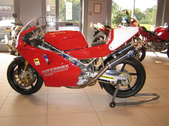

« Réponse #4336 le: 28 décembre 2010, 15H 25mn 57s »
Dénaturer la ligne d'origine ?
oui mais... non en fait :D
çà se rapprochera un peu plus de la ligne de çà (les dorures en moins) :
 :dribble: :dribble: :dribble:
(désolé les 916istes pour le un peu hs mais pas complétement quand même :D)
100€ la fourche (même si y a quelques dépenses supplémentaires après) je n'ai pas trop hésité :wink:
Pi comme çà le mostro aura un beau train avant de 888 gratuitement :D

« Réponse #4337 le: 28 décembre 2010, 15H 34mn 15s »
ah effectivement :thumbsup:
moi je cherche tourjours une olhins de sp3 . sait on jamais avec un peu de chance :siffler:
