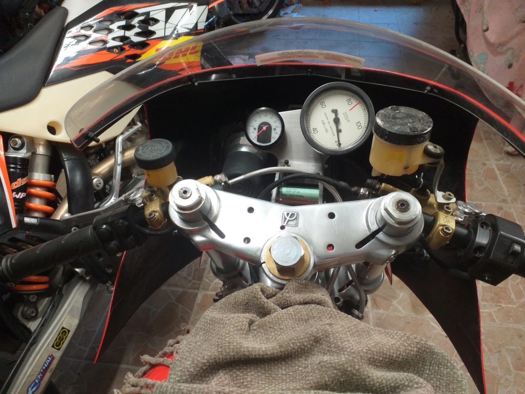

Ah oui, j'oubliais....j'avais profité de la réfection moteur pour passer en embrayage hydraulique.
Donc j'ai monté les Brembo qui vont bien.....mouais, l'embrayage est moins progressif au démarrage, et le freinage est très bon, mais très dur.
M'enfin, c'est beau....
Et puis j'avais mis le compte-tour d'un 900 Conique....bein c'est pas la même démultiplication. Il marchait très bien sur le Darmah....sur le Pantah, on dirait qu'il est un tiers trop démultiplié.
That's all...
