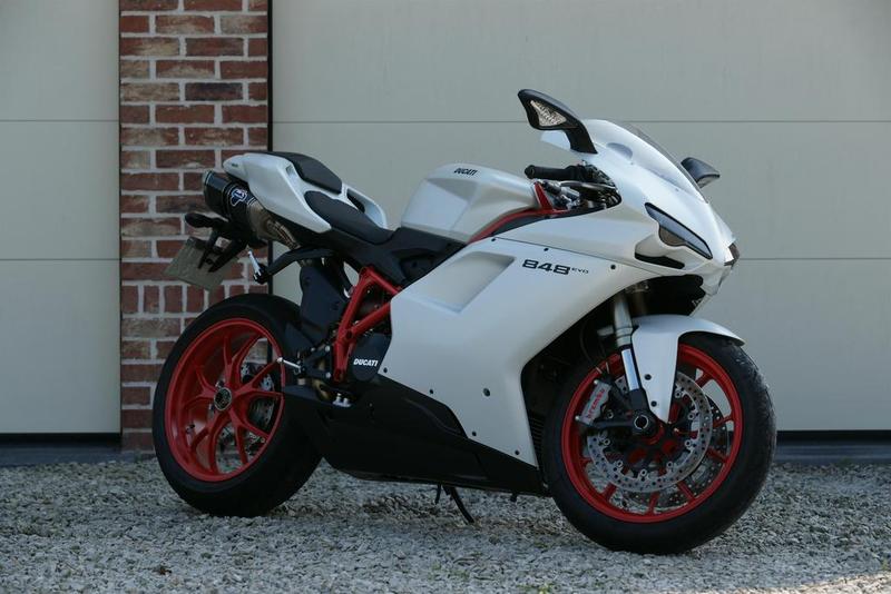

Hello à tous,
Je viens d'avoir ma nouvelle monture, une 848Evo. C'est une 1ère main de mai 2011 avec 2000km et le kit termi.
Elle a été mise en circulation en mai 2011, a eu l'entretien des 1600km en septembre 2012 et a actuellement 2100km au compteur.
Est-ce que je dois faire le changement des courroies de distibution vu qu'elle a passé 2 ans? Je me pose cette question car elle n'a que 2000km et j'ai pas envie de payer une révision pour simplement engraisser le DS... :siffler: Je comptais la mettre au DS l'année prochaine quand elle aura 4-5000km de plus...Est-ce une bonne idée?
Re : Ducati 848
« Réponse #11931 le: 18 juillet 2013, 22H 12mn 24s »
elle est vraiment jolie  :wink:

Pour les plaquettes , je roulais avec les origines ça freine très bien et ça dure  :thumbsup: au moins une dizaine de journée de roulage et il en reste encore pour les finir sur la route.
@ anakyn : tant que les courroies ne lâchent pas , c'est une bonne idée !!  :sm19: On en reparle dans  5000 km ? Sinon belle acqusition  :dribble: :dribble:

elles est belle. punaise le mec ne l'a jamais roulé !!!!!!!!!!!!!!!!!
la courroie est à changer tous les 12 000 kms ou tous les 2 ans même si elle a un faible kilométrage.
Tu n'as que la demi ligne en termigno. tu as la ligne d'origine en 60 et juste les termignos ont été rajoutés.
De toutes manières, l'écu a été changé ainsi que le filtre à air lorsque les termignos sont installés.

Re : Re : Ducati 848
« Réponse #11936 le: 18 juillet 2013, 22H 41mn 50s »
Non non ce n'est pas un mec mais une nana  :D
Ok je vais contacter le DS. Je ferai surement la révision alors à la fin de la saison en octobre. je pense qu'elle peut bien patienter 3 mois...??? A moins que les courroies aient un retardateur qui les fait exploser à 2 ans et un jour... :siffler:
