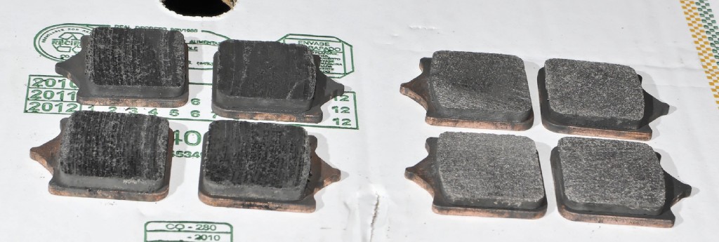

« Réponse #2325 le: 05 décembre 2010, 20H 51mn 43s »
bon bon bon ... les plaquettes étaient toutes glacées au final, cf photo ci-dessous :
Je vous laisse deviner le jeu de plaquettes déjà poncé... Par contre, j'ai fait 40 bornes ce matin, effectivement je n'ai plus aucune vibration, mais je n'ai pas un mordant très bon non plus...A voir si ça revient avec le temps ! mes plaquettes sont des bendix mf262 (montées par l'ancien proprio), j'ai l'impression que c'est le moins cher matos du monde qu'il a monté dessus avant la vente, vous connaissez vous ?

« Réponse #2326 le: 05 décembre 2010, 22H 27mn 07s »
ha ouai quand même  8O
je trouve ça un peu bizarre de glacer des plaquettes sur une moto , un poid lourd encore je veux bien mais là .............
ViRoUF
« Réponse #2327 le: 06 décembre 2010, 09H 50mn 25s »
pareil, et pour être le principal intéressé dans l'histoire, j'ai pas l'impression d'avoir freiner comme un gorêt plus que ça lors des premiers kilomètres, ni l'impression de garder le doigt sur le levier de frein en permanence ... d'où ma question sur les plaquettes, est-ce que vous les connaissez ?

« Réponse #2328 le: 06 décembre 2010, 10H 21mn 57s »
je crois que des plaquettes, ça se glace très potentiellement pdt les 1ers km de rodage...
une fois rodée / aux disques, normalement ça n'arrive quasi jamais ensuite

« Réponse #2329 le: 06 décembre 2010, 10H 29mn 37s »
là je crois que je vais te mettre le cerveau en ébullition , mais méfie toi des contre façon  :siffler:
non pas que je gars les aurais acheter siamant , mais des fois tu peux te faire avoir sans le savoir .
ViRoUF
« Réponse #2330 le: 06 décembre 2010, 10H 37mn 25s »
pour la contrefaçon, t'inquiète j'y ai pensé tout seul  :D
Là, vu comment ça freine, demain je rachète un jeu de brembo en boutique ... car j'aimerai bien voir Noël !
