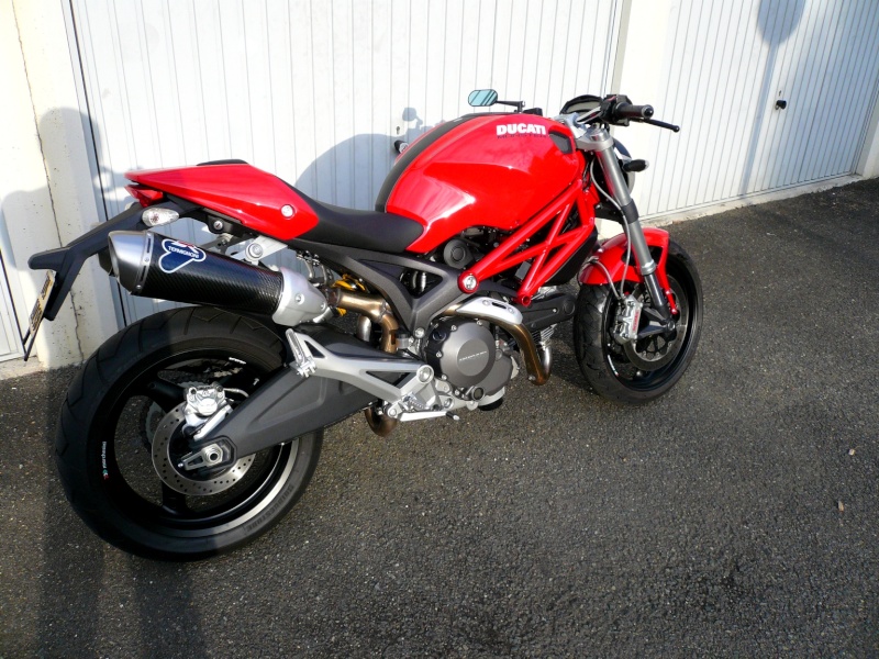

Hello
étant habitué au feeling et à la puissance des freins de mes différentes SBK, ainsi qu'au étriers 4 plaquettes que j'avais montés sur mon S2R 1000, il est vrai que j'ai aussi trouvé les freins d'origine de la 696 un peu fade
je veux dire par là qu'ils collent parfaitement avec la philosophie de la moto, ce sont des freins " facile" c'est à dire dont le mordant ne peut pas surprendre et dont la puissance est bien présente à condition qu'on tire fort sur le levier
la première raison de cette différence de mordant avec par exemple une 848 qui partage pourtant les mêmes étriers est tout simplement la qualité des plaquettes
c'est assez explicite quand on compare les références chez ducati : 54 euros le jeu pour une 696 contre plus de 100 euros pour une 848.
La 696 utilise tout simplement les mêmes plaquettes que sur les anciens étriers double goupille série or non à fixation classique
Ayant en stock une paire d'étriers radiaux à 4 plaquettes séparées de 999R xérox, je les ai montés sur ma 696 et depuis j'ai retrouvé un mordant démoniaque et beaucoup de puissance avec juste 2 doigts sur le levier, idem pour l'endurance qui ne peut plus être prise en défaut
Mais bon, un simple changement de plaquettes aurait suffitn, pour par exemple celles de la 848. ceci dit à 100 euros le jeu pour un étrier, ça fait tout de suite une petite somme.
Voilà une petite photo de ma 696, je roule avec depuis maintenant quasi 2 mois et demi et j'en suis toujours autant satisfait : une super petite machine qui sait tout faire, sans prise de tête, avec un comportement sain et bien fun quand on le souhaite.
J'ai donc changé les étriers, viré les rétro et monté un rizoma, et enfin remplacé les pots d'origine lors du montage d'un kit perf complet avec pot termi carbone.

y a toujours ce "tuyau" de merde qui part du cylindre avant que je trouve toujours aussi moche

Hello
bah oui mais là les goût et les couleurs, c'est une histoire perso et sans fin
en tout il a l'avantage de rester bien propre là où il est maintenant contrairement à quand il passait sous le moteur et où il prenait toute les cochonerie de la route et les pêts de gravillons
