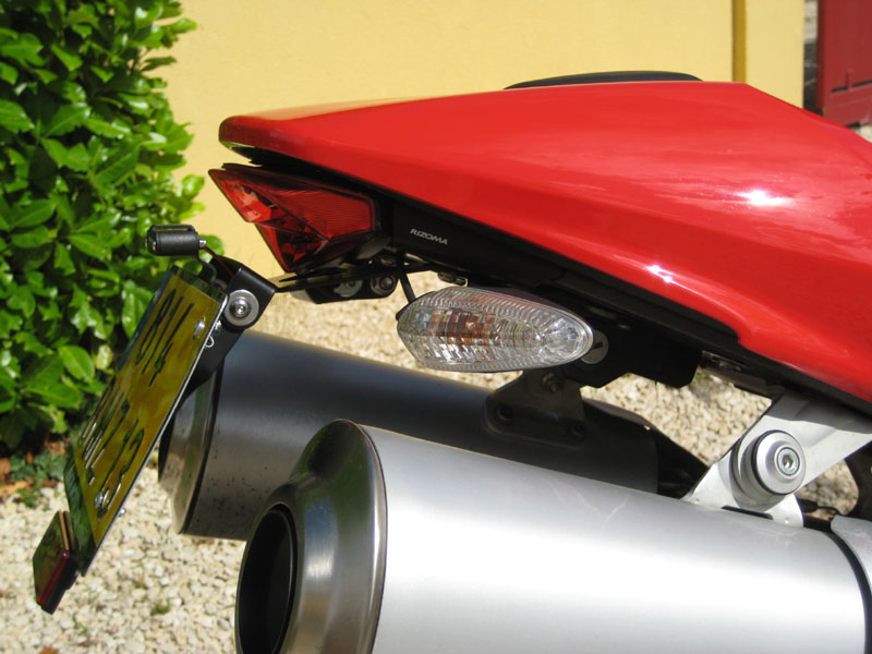

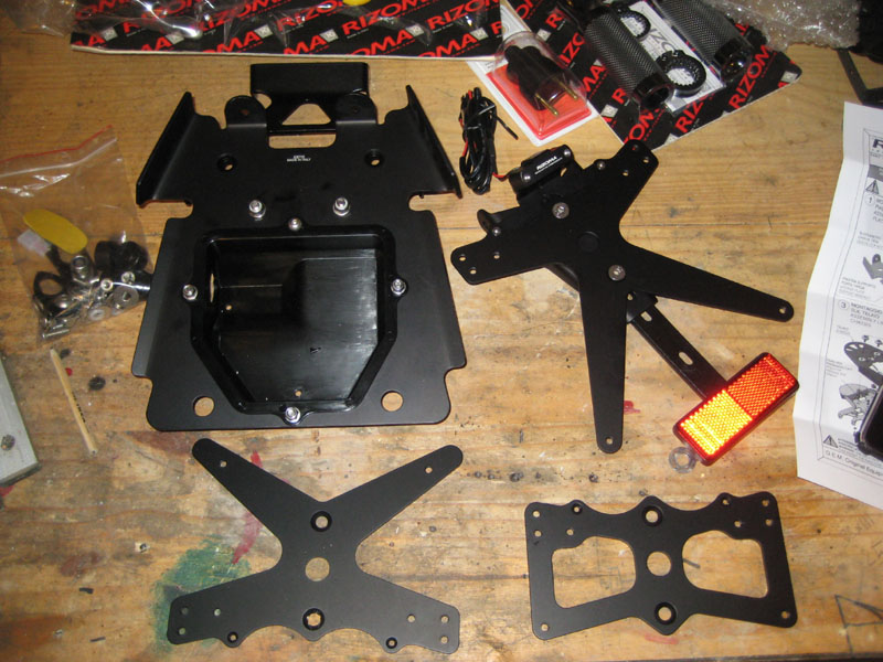

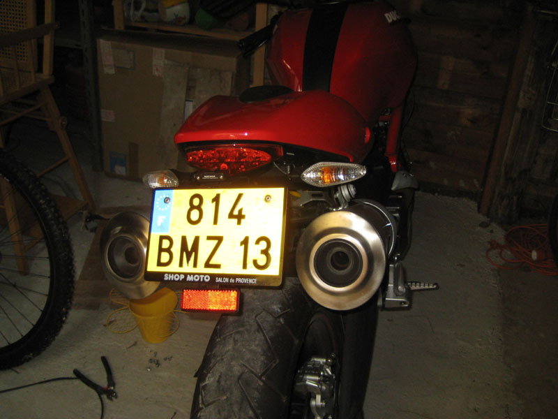

Une copie de mon sujet que j'ai posté sur un autre forum.
Car l'arrière du 696 n'est pas très glamour d'origine...
Kit : rizoma fox
Prix : 185€
Lieu d'achat : sport-classic.com
Delai de livraison : 4 jours ouvrables
Temps de pose : 2h15
Outillage : clé allen ; clé torks ; clé de 10 ; frein filet ; colliers rislan
Niveau : 2/5

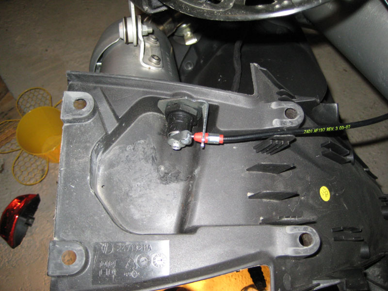

En fait c'est du mécano. Aucune coupe à faire, que du vissage dévissage déclipsage clipsage. Ca tombe pile poil. Seule difficulté, bien attacher les fils quand on revisse la platine inférieure. Ne pas hésiter à prendre des photos des etapes de demontage pour se remémoriser les positions au remontage sur la rizoma.
De tete car j'ai pas pris de notes...
Tout d'abord j'ai déposé la selle.
Puis dévissage de toute la bavette arrière (clé allen de 2 diamètre, 4 et 5 il me semble de tête). Les vis du dessous donc.
Ca sort tout seul. Il faut déclipser les fils (broches, très simple) des deux clignotants, du feu arrière et de la lumière plaque. Enfin décliper le câble de la serrure de selle.
On refixe cette dernière sur la coque rizoma, très simple, démontage montage sans aucune difficulté. Bien repérer la position avant de démonter... (une photo est utile avant démontage !!!)
La nouvelle plaque rejoint sa place sans difficulté. Commencer par la fixer avec les deux boulons côté réservoir, sans serrer pour la laisser bailler à l'arrière afin d'y loger correctement les fils que l'on "enroule" (boucles de 8 à 10cm) et attache avec 3 riselan pour faire un joli croissant de lune.
Les connexions sont 100% compatibles, super simple.
Pas de pièges repérés, abstraction faite de ne pas coincer les fils au remontage.
Des photos plus sympa quand il ne pleuvra plus... lol

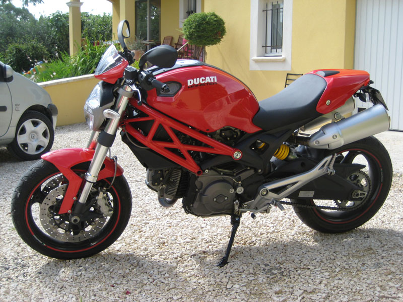

Voilà, enfin du soleil !!!
Dire que certains la trouve moche...

Sympa  :thumbsup:
mais je la baisserai un peu plus  car ta lampe de plaque est devant ton feu arrière
Il n'y a rien de plus joli comme cache chaine ??
parce que je trouce que ça alourdi le BO qui n'est déjà pas très fin
Faut virer le saute vent et les rétros  :wink:
PS: sur un forum et/ou globalement sur Internet évite de laisser ta plaque visible de tous,
tu vas peut-être pensé que c'est de la parano mais c'est juste par sécurité  :wink:

Sympa  :thumbsup:
Oui je vais le faire. Bien vu  :wink:
On peut le baisser d'environ 4cm, 2 suffiront.

Tu devrais, du coup, enlever le catadioptre.
