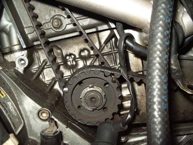

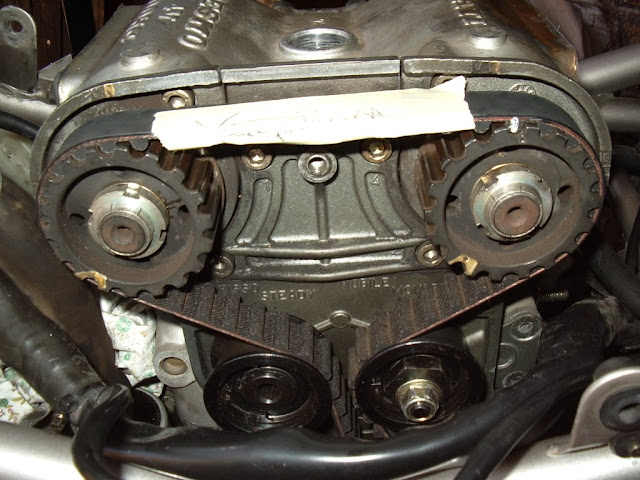

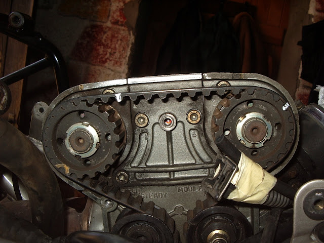

ouais je verrais bien au remontage....en ce moment mes AAC sont dans des sachets plastique  :D
mais je sais pas si tu te souviens, tu m'avais aidé à comprendre (lorsque que j'avais fait mon J.A.S) que mes repères sont aligné uniquement quand je suis au PMH cyl H.... donc quand je veux me mettre au PMH cyl V j'ai pas de repère... :roll:
ah oui, c'est vrai, je ne savais plus qui avait le même soucis sur son 748 :D (vous êtes nombreux avec le 748 en pièces quand même :D)
Tu étais exactement dans le même cas que moi il me semble ???
dans ce cas une fois au pmh vérifier à l'aide d'un tournevis et des marques sur le volant moteur, "décale" tes poulies d'1/3 de tour environ. Après quand tu mets ta courroies avec le nombre dents censé y avoir entre les repères (utilise ceux du carter là) çà se mettra automatiquement en place si çà se décale d'une dent tu vas le voir normalement.
Tu aurais du faire une marque au pointeau quand tu as fait ton JAS comme sur les miennes :wink:
Là je suis au pmh vertical.
Le repère de la poulie droite qu'on ne voit pas sur la photo ci dessus est au même endroit
Tu peux voir aussi à compter 7 dents de décalage sur ta poulie dans le sens horaire, faire une marque au blanco sur ta poulie et vérifier que tout est bien réglé. Ensuite tu fais une marque au pointeau pour ne plus être emmerdé. Tu fais une marque plus petite comme la mienne, comme çà tu ne te tromperas de marque.
Pour la poulie du milieu, c'était çà (la marque d'origine on voit moyennement bien est quasi à l'horizontal à droite).
