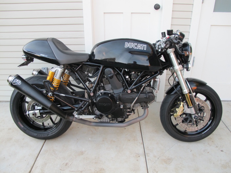

Pour 1000€ tu as des jantes de 999 avec les freins et la pose, fini les problèmes et la moto est transformée en comportement
- Jantes 999 noires avec disque ar: 400€ (LBC)
- Couronne: 50€ (eBay)
- Disques M1100: 230€ neuf (eBay)
- Etrier 4 pistons noirs S2R1000: 220€ neuf (eBay)
- Support étrier + étrier ar 999 + disque ar: 150€ (LBC)
- Kit entretoise 100€ (US)
- Pose et ajustement 250€ (Crazy racer)
Reventes jantes origines +étrier 2pistons +disques 400€ (très recherchées sur SS carbu pour transfo cafra)
Ludo de Crazy Racer en cherche tout le temps
Solde 1000€
 :siffler:

« Réponse #208 le: 17 février 2015, 09H 13mn 15s »
Je suis d'accord avec toi que ça améliore grandement la moto mais je trouve que ça dénature son aspect "rétro".

et oui c'est tentant tout ça, mais fini les jantes à rayon .... :(
sur le forum ducati.ms, y'a un membre qui d'aprés ce que j'ai compris, explique que pour monter la jante arrière de 999, toute les pièces d'origine de nos SC sont compatibles :
As stated on the first page of this threat, I put new 999R wheels on mine and here is what I needed:
The Wheels.
Rear one was a direct bolt on with the stock break setup and no need for any other spacers.
Front one needed a spacer. I used the stock rotor but had to upgrade to 4p calipers as the 3p no longer fit.
and that was it.
