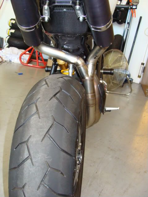

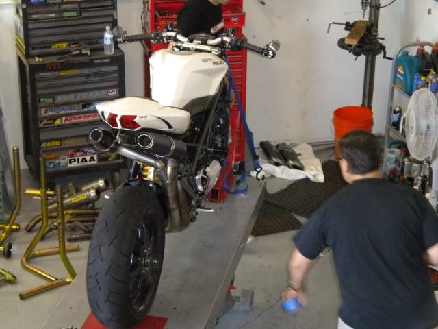

Echappement sous la selle en préparation ?
Photos trouvées chez ce vendeur eBay, mais le produit n'est apparament pas encore dispo

Echappements USA ici : http://www.motowheels.com/italian/myproducts.cfm?parentcategoryid=660%7CDucati%20Exhaust&productID=7325&showDetail=1&categoryID=1124|Streetfighter%20Exhaust&vendoridtodisplay=0&filterFor=&collection=168%7CEuropean%20Motorcycle%20Parts
Je suis en contact avec eux. Pas de chicane... Il y a une vidéo sur le site avec plus de photos.
Prix : $1695

ah ben vu de derriere c'est mon joli ... trop ecarté .... en plus la tubulure fait bricolage .... a ce prix la, meme les termi font pas cher !!! lol
stefalexia
Re : Accessoires : SF
« Réponse #114 le: 02 août 2009, 14H 37mn 05s »
je suis de l'avis de chocorem vu de derriere je trouve ca tres moyen faut voir si les 2 pattes de fixation des silencieux restent visibles
chocorem
« Réponse #115 le: 02 août 2009, 16H 12mn 22s »
Maintenant a y reflechir, c'est chaud quand meme de mettre les pots a cet endroit, la batterie etant juste au dessus .... c'est peut etre pour ca qu'ils ont un peu ecarté les silencieux
