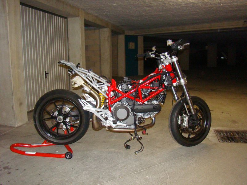

Part Two : montage a blanc pour voir le "rendu"
c'est a fignoler mais l'alignement résé, cul de selle cadre ne semble pas déconnant
n'est-ce pas ?  :siffler:
attention, charcutage en cours   :D
obligatoire pour pouvoir glisser le poly

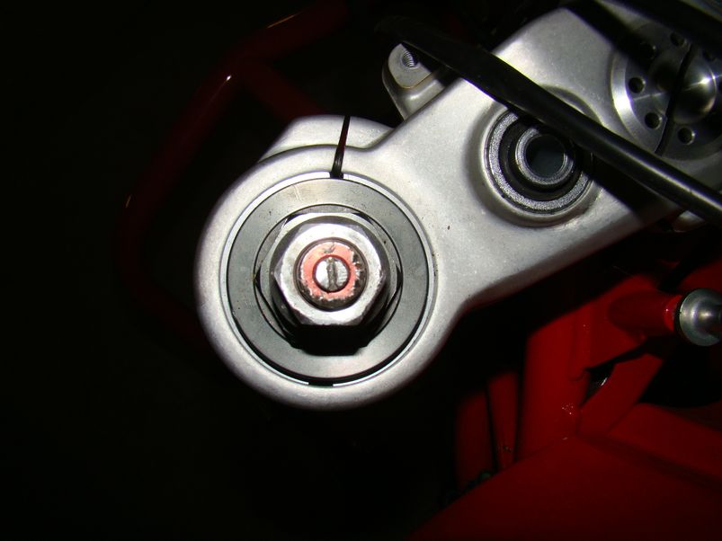

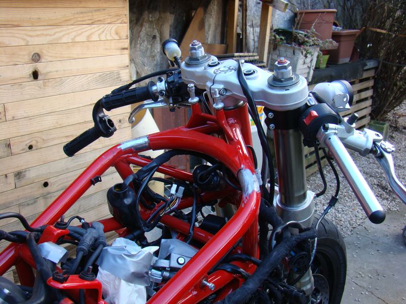

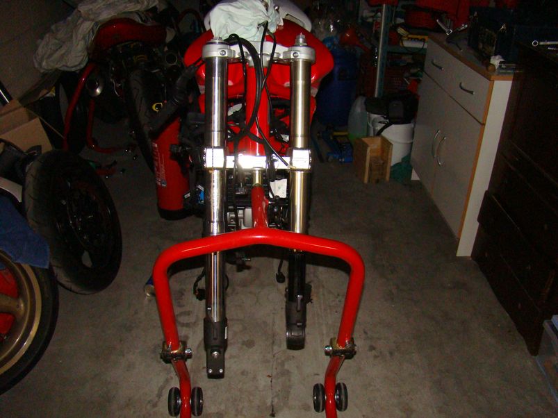

installation d'une fourche de 1098
il a fallut usiner des bagues à glisser dans les "T"

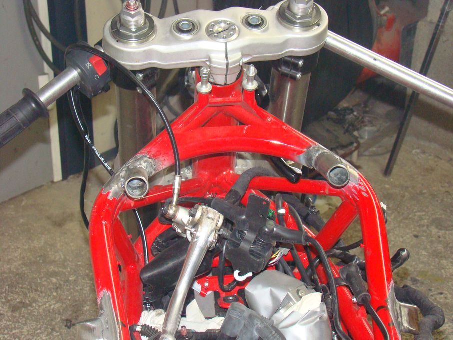

Ponçage et préparation du cadre pour y apposer des tubes qui recevront les ergots du résé de la 1098
on voit également les pattes pour la fixation latérale du poly
Voilou ou j'en suis... train avant monté

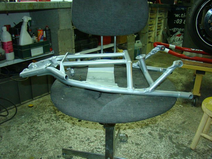

Boucle arrière "nettoyé" des tubes gênants. Elle est chez un soudeur pour "préparation"

« Réponse #9 le: 20 mars 2010, 18H 13mn 40s »
Vivement la suite  :thumbsup: ! Sinon , tu n'as pas peur que le cul soit trop haut perché ?

Stef4r : non, le cul sera bien placé...derrière et pas trop haut. L'avantage avec cette partie-cycle est qu'elle est réglable contrairement au système "cantilever" des SSie

petite question: les bagues sont nécessaire seulement sur le té supérieur ?

on voit la différence de débattement entre la fourche de HM et celle de 1098, est-ce la même chose pour l'arrière et si oui, tu prévois quelque modification  (amorto, cinématique de suspension)?

Poulpe : non, les bagues sont nécessaire sur les 2 "T" . Ce sont deux diamètre différents, je n'ai pas les valeurs sous la main.

Bonne surprise ce soir, mon soudeur m'a apporté la boucle arrière.
Il en a bien chier (différent composant acier - inox etc...)
Le travail me va (surtout vu le tarif)

« Réponse #27 le: 22 mars 2010, 21H 44mn 33s »
ta boucle arrière ne tiendra plus que par deux soudures? ça risque pas de faire leger?
je precise j'y connais rien en soudure je me pose juste la question.
