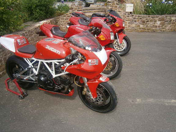

« Réponse #324 le: 03 juin 2012, 10H 28mn 21s »
Un p'tit striptease spécial barbu!  :D
Hors ligne matt7tb4
  • Messages: 7 699
« Réponse #325 le: 03 juin 2012, 11H 23mn 58s »
Terrible la dernière :P 8)
« Réponse #326 le: 03 juin 2012, 12H 39mn 23s »
T'as viré le 748 de Nico pour faire cette photo ?  :D
« Réponse #327 le: 03 juin 2012, 18H 41mn 47s »
Meuh non, il est juste à côté, mais je veux pas être hors sujet avec des phares pas tout à fait carrés!  :D
Hors ligne miska900
  • Messages: 2 539
« Réponse #328 le: 03 juin 2012, 18H 50mn 25s »
la troisième c'est vraiment la plus belle...... :siffler: :siffler: :D
« Réponse #329 le: 03 juin 2012, 20H 01mn 26s »
En partant du fond, je suis d'accord avec toi!  :lol:
