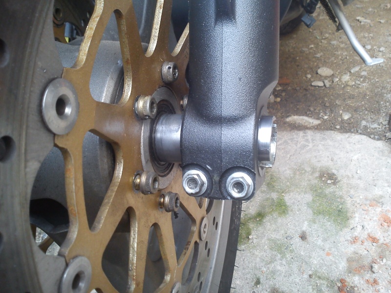

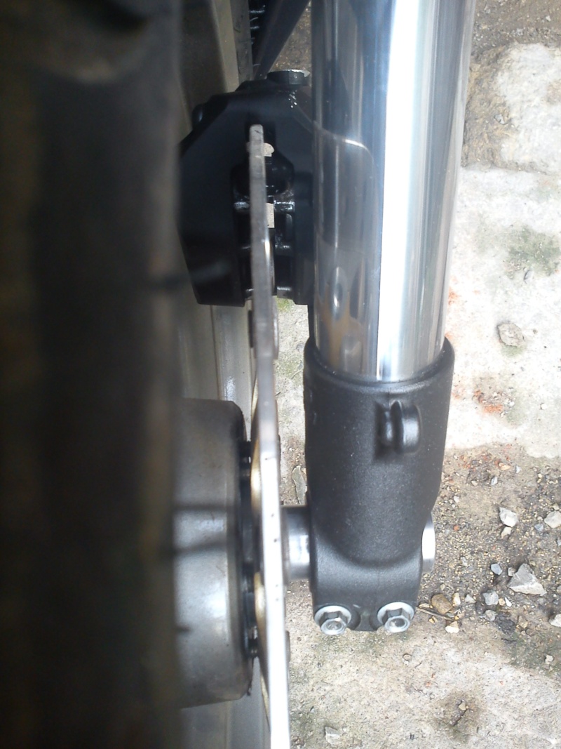

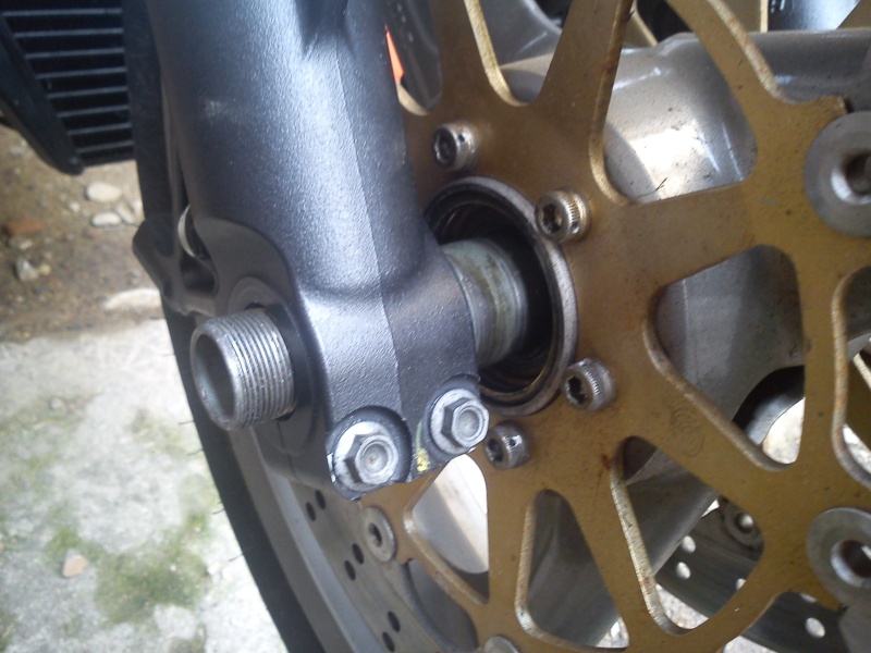

pour le montage de la jante, l'axe rentre de l'autre coté par rapport a l'ancienne fourche et la roue n'est plus centrée,
l'avantage c'est que l'axe a un épaulement d'un coté, et l'autre coté, je recupère l'entretoise interieur de l'ancien entraineur de compteur.
la jante est centrée, je peut maintenant voir pour l'écartement des disques, me manque les plaquettes pour être bien, vu la période, c'est juste impossible a avoir s'ils les ont pas en magasin........merci dafy et moto expert d'etre compétent !!!!!!
y a bien 3/4mm de cales a mettre + les vis a changer parce qu'elles seront trop courte du coup, si je pouvait en trouver en titane, ca serait cool, et les cales pareil.

« Réponse #237 le: 05 janvier 2013, 19H 49mn 05s »
en blanc, la calle d'un seul bloc, en rouge, l'appui sur la jante, en vert le disque(donc deporter de la jante), et en bleu les vis.
au passage pour les + observateurs, le diametre interieur des disques sera agrandit

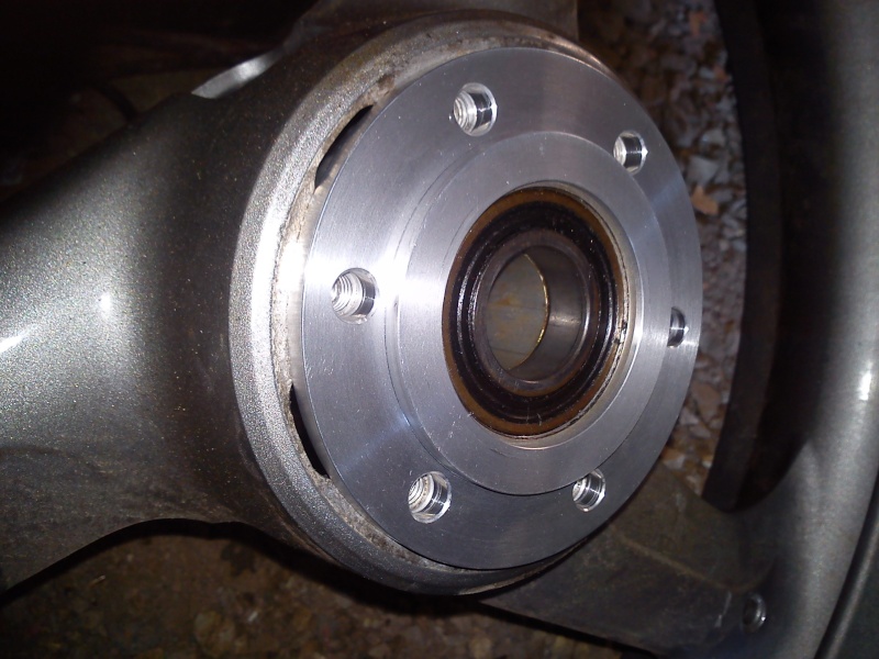

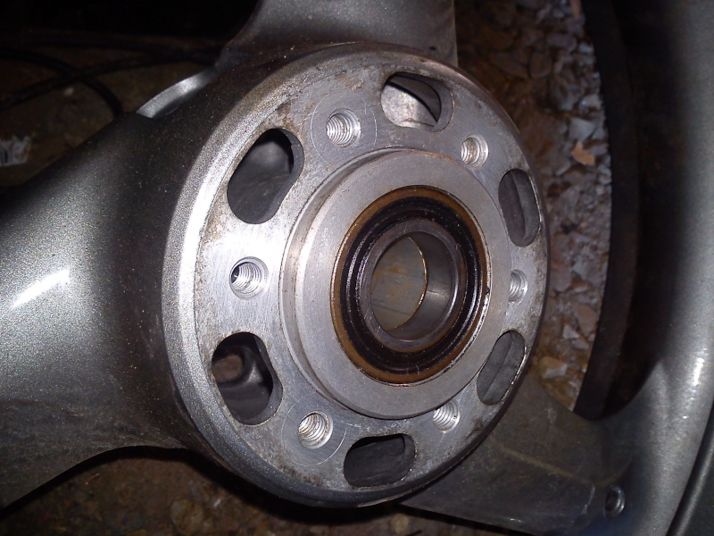

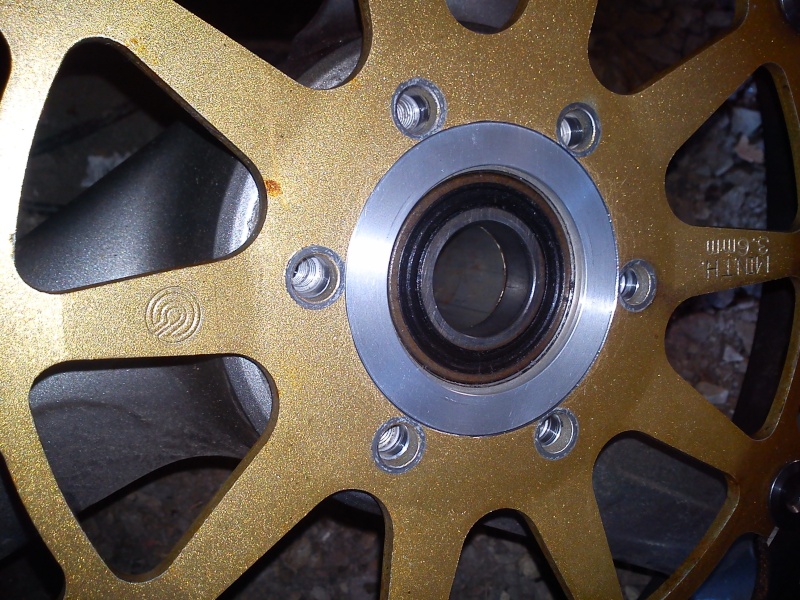

des news, enfin des photos des pieces faites par morsure, un usineur du sud, qui est sur le forum street monsters.
la jante nue:
la jante avec 1 cale:
la jante + la cale + le disque :

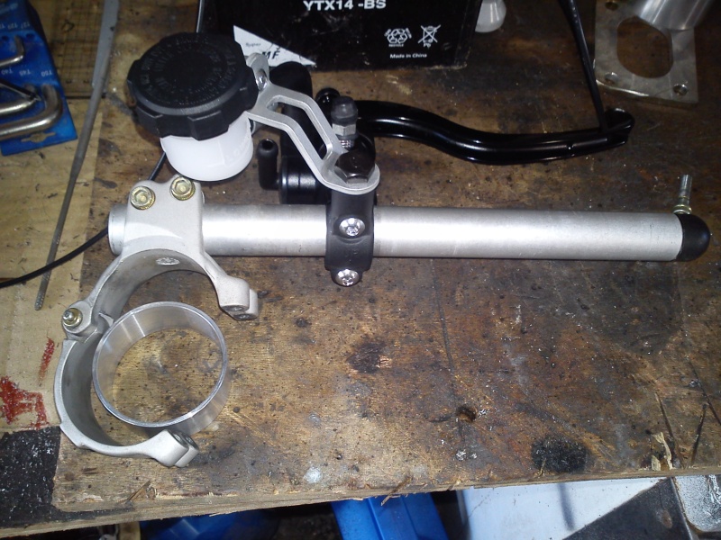

et les bagues pour monter les bracelets, je vait les coupees en 2 pour garder le montage sur pivots + le m.c de frein acheter via teddy, autre membres street:
apres zlatan qui donne le verbe zlataner, voici morsurse et le verbe morsurer, faire des pieces vite/bien/pas cher/et au top !!!!! :thankyou:  :thankyou:  :thankyou:  :thankyou:

Ma question va peut-être te paraître conne, mais pourquoi n'avoir pas seulement tourné une entretoise simple et ainsi éviter de toucher au diamètre interne des disques. Parce que,même si les vis de maintien travaillent plutôt en cisaillement, je trouve qu'il n'y a plus beaucoup de matière, coté moyeu... Ça serait con que ça largue au freinage en bout de ligne droite.
