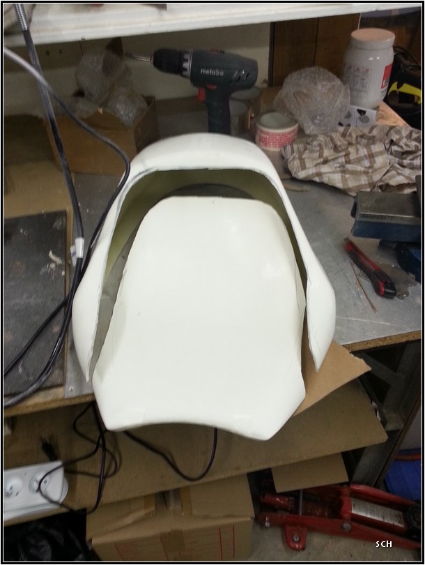

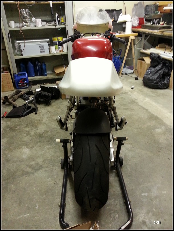

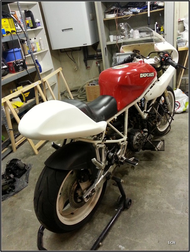

On attaque la découpe du dosseret de selle sachant que je garde une selle d'origine pour des question de géométrie , facilité de fixation et de mise en œuvre
découpe du gabarit
découpe du dosseret
test en position

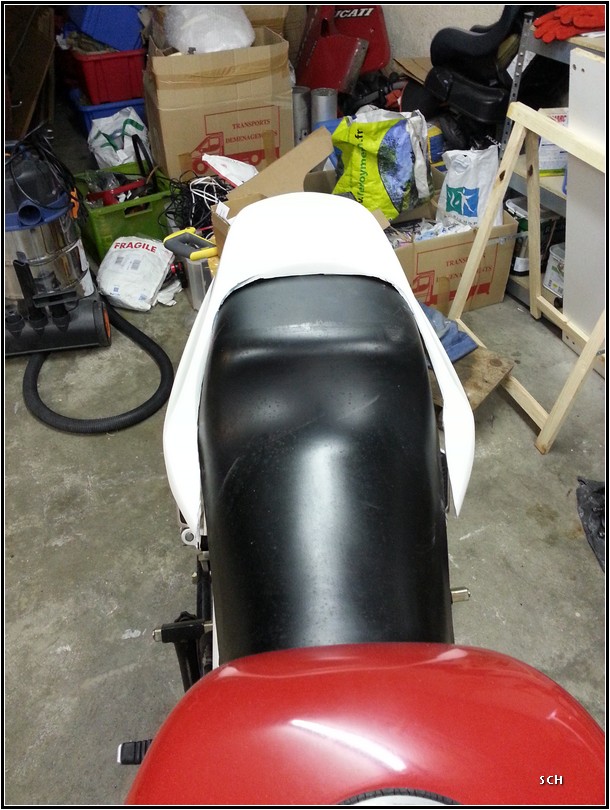

le dessous , important que cela cache bien le châssis d'origine car je ne le couperais ou modifierais pas , 100% retour a l'origine possible

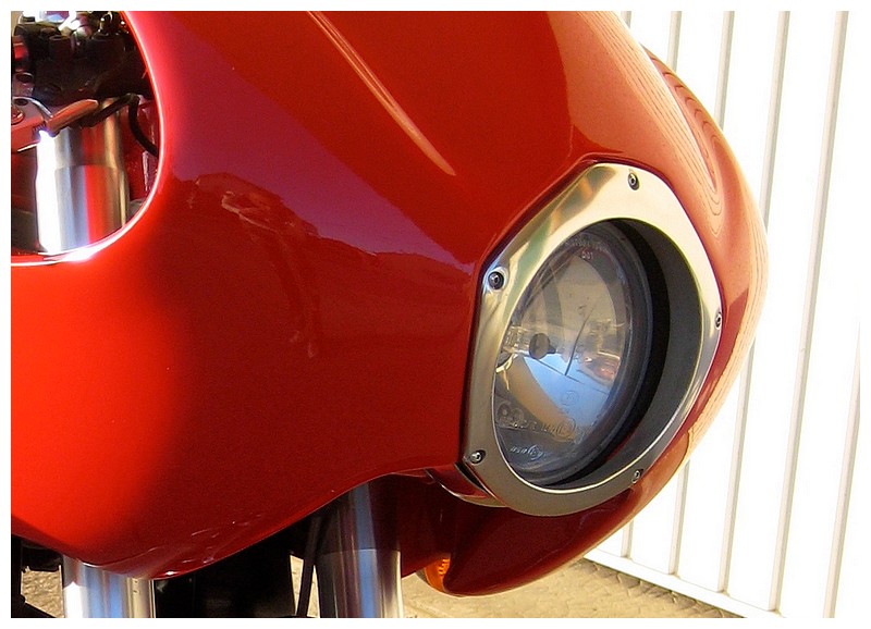

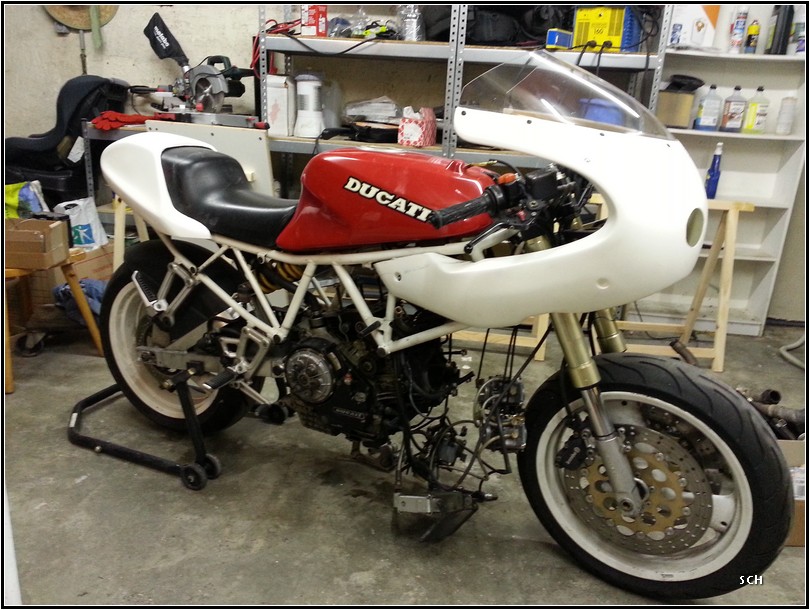

j'ai un feux lenticulaire prévus dans la bulle , monté en décalé , le trou est fait il faut que je fasse le support
puis on ajuste les flanc de la tête de fourche et on monte la bulle a blanc pour le plaisir
je me demande d’ailleurs si je monte des retro classique avec répétiteur a led intégré ou des retro en bout de guidon avec clignot ... avis ?

Je trouve que ça fait bizarre ta selle ,on voit trop la selle passager je trouve et ça rend la moto très longue !
the2ne
Desmo de bronze
Messages: 5 426
Re : Idée a la c*n.... (900SS -> Sport Classic S)
Réponse #74 le:
03 juillet 2013, 20H 03mn 21s »
oui, ça fait 3 étages... trouver une autre selle et découper la mousse ?... ça ferait encore plus long

Moi aussi je trouve la partie arrière trop longue.
Il faudrait avancer le dosseret.mais si tu ne veux pas
toucher au bati arrière ....

comme les collègues , je trouve que ton dosseret ne recouvre pas assez la selle passager .

En effet, ça fait long et ça fait 3 étages mais c'est la seule solution que je vois pour garder une selle d'origine et ne pas découper la boucle arrière.. Une boucle arrière démontable serait envisageable, pour pouvoir la remettre origine, à l'exception du raccord sur le cadre à voir si c'est acceptable ou pas pour toi..

j'ai encore du mal a trouver le bon montage pour la coque ar mais j'y arriverais

Salut
Bon déjà on va pouvoir causer maintenant
mamie roule
donc j'ai commencé a attaquer le reste
garde boue avant (avec les petites patte en alu qui vont bien
cloche d'embrayage en cours de finition
j'ai peint l'araignée aussi , on va attaquer les choses sérieuse
