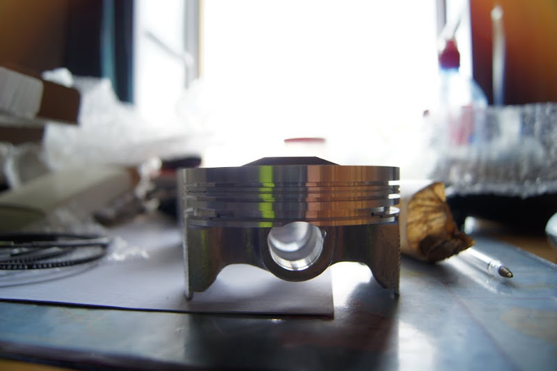

C't'aprèm, j'ai attaqué le truc qui me hante depuis des années, c'est d'ailleurs pour ca que j'ai démonté le moteur sans en avoir vraiment besoin, juste pour le plaisir de le faire enfin...
La mesure du rapport volumétrique.
Ca et le relevé des diagrammes, tant que je les aurais pas fait, je me sentirai encore un puceau de la mécanique.
On commence par la première partie.
J'ai pas trouvé de plexy épais, mais comme je voulais vraiment le faire ce WE, me familiariser avec la méthode, trouver les bons outils, j'ai découpé un présentoir .
Ca marche pas. Malgré la graisse mise sur le pourtour de la chambre de combustion, le liquide soulève le plexy entre les gougeons.
Au passage, j'utilise du liquide de refroidissement. On peut utiliser d'autres liquides pas trop fluides, pas trop épais, j'avais ca sous la mains.
Deuxième éssai, en renforcant le système...
Ca marche, c'est pas encore bien au point, mais ca marche.
Il faudra que je trouve du Plexy beaucoup plus épais (8-10mm) et que je perce le trou de remplissage plutot vers le bord du dome et non pas en plein centre. Ce sera plus pratique pour chasser les bulles au fur et à mesure que l'on remplit.
33ml plus tard, je connais donc le volume de ma culasse: 33cm3
Il faut maintenant mesurer le volume mort du cylindre( volume résiduel qui reste entre le piston au Point Mort Haut et le haut du cylindre).
Malheureusement un pion de centrage est resté coincé dans le cylindre (grand classique...) qui m'empêche de plaquer le plexy.
Pas grave, je ferai une mesure théorique, c'est juste pour avoir les valeurs en gros.
De toutes façons, c'est pour m'entrainer, car il faudra refaire toutes les mesures, une fois les culasses refaites, avec les sièges rectifiés,soupapes nettoyées, etc...
Donc, en gros 1mm de volume mort + 1mm de joint de culasse, ca fait 2mm .
Multiplié par Pi, multiplié par le rayon du cylindre 47 pour un diamètre de 94).
Ca fait 14 cm3.
J’arrondis à 20 pour compenser les embrasement du piston. Nota, à chaque fois que j'arrondis ou que je mesure, je prends l'option qui au final doit me donner le rapport volumétrique le plus fort)
Le rapport volumétrique  du 888 Strada est donné pour 10.5, celui des SP 11,5, les racing plus de 12 je crois, mais avec une maintenance qui va bien!!!!
Une fois mon moteur refait j'aimerais me situer entre 11 et 11.5 (valeurs courantes que l'on me donne pour un "bon" moteur, sans tomber dans l'excès.
Alors ca donne quoi (je rappelle avec des soupapes qui ont encore de la calamine dessus, en faisant les approximations qui favorisent un rapport volumétrique élevé.
R= (Cylindrée + volume résiduel+ volume culasse)/(volume résiduel+ volume culasse)
R = (444 +20+33)/(20+33)
R= 497/53
R= 9,4........Putain les voleurs, ils m'ont niqué de plus de 1!!!!
Et encore, comme je veux enlever les angles vifs dans le dôme de la culasse, ça va augmenter le volume et donc faire encore baisser le rapport volumétrique.
Bon y a pas à chier, si je veux rattraper ca, il va falloir que je passe aux pistons Haute-compression, c'est pas en rabotant les cylindres ou les culasses que je vais y arriver., d'autant plus que si on rabotte trop, il peut y avoir ensuite des problèmes de tension de courroies.
To be continued...

J'avais mesuré grosso modo 35 cm3 ou 36 cm3 le volume des chambres de combustion sur les miennes.
Avec un squish ramené à 1mm (cylindres rabotés à leur embase, pas de soucis pour les tensions des courroies, on ne rabote pas 1 cm).
Je n'ai pas cherché à mesurer le volume lié à l’embrèvement des soupapes sur le piston, mais j'ai un dôme qui doit compenser ce volume (si ce n'est bouffé un chouilla plus de volume mort, mais ce ne sont à priori pas de vrais pistons HC).
çà me ramène à 11,3-11,5:1, voire un chouilla au dessus.

Comprend pas une telle différence...Parce que avec un volume de culasse encore plus grand que le mien (peut-être du au travail que tu as fait dessus), ton rapport devrait être plus petit.
Je n'ouvre pas ton post, car il est tellement gros qu'a chaque fois ca me plante l'ordi (j'investis plus dans les pièces motos que dans les multi-médias... :lol:), je me souviens plus si tu as des pistons plats ou HC.
Je répète que je dois refaire les mesures une fois les culasses refaites et quand j'aurai réussi à virer le pion de centrage.
Je pense pas que le fait de ne pas avoir serré le cylindre au couple me fasse autant de différence.

T'avais tenu compte du joint de culasse?
Je l'ai mesuré à 1,1, j'ai pris 1mm pour tenir compte du serrage, je pense pas que ca s'écrase plus que ca...
Ouais, les joints d'embase j'en ai de 0,3 et O,4, je sais pas s'il existe d'autres dimensions (mais ca compte pas dans notre calcul du Rv :D)

Perso, ca me choque pas, mon sorcier m'a plusieurs fois parlé de Rv de 9-9,5 sur des motos d'origine.
c'est d'ailleurs pour ca qu'il préconise de démonter systématiquement les moteurs pour reprendre les configs.
J'ai la flemme de retourner au garage, mais de mémoire , sur la RT, ils disent qu'il doit y avoir aux alentours d'un mm entre la tete du cylindre et le piston, au PMH.
mettons 1mm+ 1mm de joint+ le squish de la culasse (l'ai pas mesuré cuila), je suis largement dans les normes d'origine.

Ouais, je suis d'accord, maintenant je parle de Rv réel et pas catalogue.
Normalement la strada est donnée pour 10,5/1, mais quand je mesure, c'est du 9.5, alors les 11.5 d'un SPS, faudrait les mesurer aussi pour voir s'ils sont vraiment là... :siffler:
Je répète, mon sorcier il fait des moteurs à tour de bras, et il répète inlassablement qu'il y a de très grosses surprises quand il démonte les moteurs et fait une métrologie.
Des Rv moindres, des jeux complètement à l'ouest, des vilos pas alignés, etc..
C'est son fond de commerce, rien que de tout remettre en place, ses clients ne reconnaissent pas leurs moteurs.
Donc, peut être tu crois avoir 11,5, mais tant que t'auras pas mesuré... :wink:

je l'ai pas encore fait, mais quand tu règles ton squish à 1mm, c'est entre la tête du piston, et la culasse !
-->sur mon 748 le vieux joint de culasse fait 1.2mm, c.a.d la tête de piston passera légèrement le joint de culasse après réglage (si le joint 916 à la même ép.)
pour moi ton calcul n'est pas bon, même si effectivement quand on parle avec des mécano, d'origine le squish semble être plutôt vers les 1.4mm, et donc avec un Rv moindre...
attention j'ai modéliser en 3D les embrèvements des pistons (quand j'ai fait mes calcul de Rv), ce volume est à prendre en compte et influence un peu le résultat.
Pour la mesure avec le plexi, j'avais fait comme toi, ça donne une indication, mais le mieux c'est comme tu dis, plaque épaisse pour éviter la déformation, et 2 trous, un pour remplir, un qui évacue l'air  :siffler: ça permet au plexi de bien rester coller (avec un chouilla de graisse si il faut pour coller parfaitement)

Bon ben moi j'ai décroché à partir de la mesure du rapport volumétrique juste après le support de culasse  :oops: :D
Hors ligne Kikekoka
  • Messages: 1 718
  • Faut pas mollir
Re : Mon Tuituit de teuco...
« Réponse #21 le: 07 octobre 2012, 09H 32mn 53s »
 :D Je sais pas à partir de quel post on s'est pas compris, mais ...on s'est pas compris :bowdown:
Le squish j'en ai pas encore parlé, je l'ai pas encore mesuré. J'ai juste abordé le Rv.Je pense que c'est quand je voulais parler du volume mort entre le haut du piston et le haut du cylindre, qu'on s'est pas compris.
Pas grave, on y reviendra plus tard...
J'ai pas tenu compte des embrèvements, mais justement, si on les prend en compte ca rend le Rv encore plus mauvais.
Tu dis que mon calcul n'est pas bon, tu peux préciser?
Sur le manuel ducati, il contrôle le "squish" avec une cale au dessus du cylindre et le jeu doit être de 0,0 ou 0,15 mm. A quoi il faut rajouter l'épaisseur du joint de culasse.
Quand je dis squish d' 1mm, c'est bien sûr pour le montage complet, avec le joint de culasse.
Pour mon rapport volumétrique.
En admettant que le volume des embrèvements est compensé par le dôme (j'aurais dû le modéliser, je pense que le volume du dôme est supérieur).
Si je prends 36 cm3 de volume de chambre (je ne sais plus si c'était 35 ou 36 cm3) et 1 mm de de squish, çà me fait environ 43 cm3 de volume mort.
çà me fait un rapport r=(444+43)/43=11,3.
Les cylindres neufs que j'avais, étaient un demi millimètre trop haut (squish mesuré à 1,5 environ qui m'aurait fait un rapport volumétrique de 10,5-10,6:1 soit la valeur d'origine, mais avec un piston différent, pas plat et un volume de chambre supérieure... l'un dans l'autre, on ne doit pas être loin de 10:1, voire au dessus avec le montage d'origine)... je pense comme ducati748 que tu as fait une erreur à ce niveau... de plus, le centre du joint de culasse est métallique, pas sûr qu'il s'écrase).
Après usinage, je retrouvais la taille de mes cylindres d'origine, qui j'ai l'impression ont été retouchés.
Sur la "chemise" du cylindre, j'avais un trèèès léger épaulement sur ceux de 916, qui n'était plus sur mes cylindres de 888 (ce qui me fait dire qu'ils ont probablement été retouchés).
Mais je n'en suis pas absolument sûr, puisque j'avais racheté des cylindres de 916 qui sont peut être finalement plus haut.
Reprends tes mesures, pour être sûr (méthode du fil d'étain pour mesurer ton squish). Peut-être qu'en virant juste les joints d'embase tu seras pas mal :cheers:
Sinon je serais toi, j'en profiterai pour ouvrir le bas moteur et faire un bon calage aussi.
La remarque de ton "sorcier" (le mécano de Roche c'est çà ?) doit aussi s'appliquer à ce niveau...
Vu les dimensions de rondelles de calage dispo chez ducat', pas sûr que les bas moteur soient hyper bien réglé à chaque fonderie.
J'en ai eu pour 75€ de rondelles sur mesure, mais au moins je n'ai pas des assemblages de rondelles qui ne me donneront même pas le jeu préconisé.
çà te permettrai de contrôler un peu l'usure au passage.
Ce n'est pas obligatoire bien sûr, mais tant qu'à faire une meule qui marche (je sais que l'hiver n'est pas long chez toi, mais je pense que çà vaut quand même le coup... je peux te filer le lien du gars qui m'a tourné les rondelles de calage si tu veux  :wink:)
  • Messages: 16 871
Re : Re : Mon Tuituit de teuco...
« Réponse #23 le: 07 octobre 2012, 09H 49mn 40s »
En fait ton erreur vient du fait que le jeu entre le dessus de la culasse et le dessus du piston n'est pas de 1 mm (je n'avais pas fait attention à çà hier avant que tu ne remettes la remarque hier soir).
Il doit, comme mis sur le schéma, être de 0 à 0,15 mm. Si tu as un jeu réel de 1 mm alors, il faut corriger çà.
Du reste, le volume de ton squish prendra en compte le joint de culasse (1,2 mm d'épaisseur max je crois) et ce jeu, tu seras fixé en le mesurant.
Ce qui fait que tu n'as pas 2 mm sous ta culasse mais au max et si tes cylindres sont bien montés 1,35 mm (dans ce cas tu vires tes cales d'embase)
Tu pourras ensuite ajouter le volume des embrèvements de soupapes (prends la valeur du post de ducati748, çà doit être les mêmes ou à un poil de cul près).
edit : si je reprends les données de ducati748, en gros le volume des embrèvements est de 3,80 cm3.
Soit un volume sous la chambre de : Pi x 9,4²/4 x 0,135 + 3,80 = 13,2 cm3
volume mort : 13,2 + 33 = 46,2 cm3
R= (444+46,2)/46,2=10,6... soit à peu près les 10,5 d'origine.
Reste à voir la distance réelle entre ton piston et le dessus de ton cylindre.
« Modifié: 07 octobre 2012, 09H 56mn 05s par BABA »

@ Kikekoka, je me suis peut être embrouiller dans ton explication, mais je comprend pas d'où viens ta valeur de 1mm entre tête piston et haut du cylindre ? tu l'as mesuré au PMH où c'est théorique ? (j'ai eu l'impression que tu confondais ces 1mm avec le squish)
et tu dis ne pas avoir pris en compte les embrèvements, mais si je regarde ton calcul, c'est pas les 6cm3 en + que tu rajoutes ?
(pour te donner une idée, sur mes pistons plat de 748, les embrèvements je les mesures à environ 2.6cm3)
moi je l'ai modélisé  :D sur mes pistal diam.94 je trouve 5.9cm3 pour les embrèvements, et 5cm3 pour le dôme, mais attention quand on calcul le Rv c'est en prenant en compte le squish, et avec ces pistons le dôme dépasse dans la chambre de combustion pour une partie, le volume devient environ 10.7cm3 de volume piston - le volume du dôme qui dépasse, et le volume qui dépasse représente environ 3cm3
(voir le schéma de mon post p15 sinon)
edit: mince, j'avais pas vu que baba à posté un nouveau message :?
« Modifié: 07 octobre 2012, 10H 33mn 34s par ducati748 »

mince, comment tu trouves les 3.8cm3 ?
pour un piston origine plat, si tu pars de mon schema c'est Pi*88²/4000 à retiré de la valeur de 8.66cm3, soit 8.66-6.08 = 2.58cm3
  • Messages: 16 871
« Réponse #26 le: 07 octobre 2012, 10H 45mn 43s »
Oui, pour ma part, c'est un calcul approximatif.
Je tiens bien compte de mon volume de squish et de la chambre de combustion.
Si je rajoute le volume des embrèvements et que je retranche celui du dôme, je dois pas en être loin de cette "approximation" et ce qui me fait penser que je suis entre 11 et 11,5:1 de rapport volumétrique.
Si tu as 10,7 cm3 moins les 3 cm3 du dôme, çà fait quasi le volume du squish.
A vrai dire, avant que Kikekoka se pose la question du sien d'origine, je ne m'étais pas plus que çà poser la question pour le mien après modif'.
  • Messages: 16 871
« Réponse #27 le: 07 octobre 2012, 10H 50mn 14s »
Je me suis trompé, j'ai pris l'autre et pas fait attention au fait que le piston était HC, j'ai fait 10,7 moins 1 mm de "cylindrée" :roll:
Du coup çà fait presque 10,8-10,9:1

en pratique, enfin dans vie réelle, le vraie RV ne commence pas à partir du RFA, c'est à dire la cylindré mesurée à la hauteur du piston quand la soupape d'ADM se ferme ??
Ducati boite à outils
Hors ligne Kikekoka
  • Messages: 1 718
  • Faut pas mollir
« Réponse #29 le: 07 octobre 2012, 19H 28mn 32s »
Oui Mérou....mais fais pas chier!!!  Je me prends assez la tête :D:ranting:
 :lol: 5je plaisante, hein...)
En fait t'as raison, mais on prend comme référence les valeurs avec PMH.
Bon, les gars désolé pour le contretemps, mais j'ai fait mon boulet :oops:
Effectivement ce matin, en partant faire du vélo, au garage je regarde la notice, et je vois que le volume mort est de 0-015 8O
Putain, j'suis parti faire 100 bornes avec ca sur l'oreille.Impossible de me concentrer, du coup à même pas mi-parcours, hop, demi-tour au grand désarroi de ma femme qui me voyant de retour aussi tôt s'est pris un flip  :lol:.
Mais bon, fallais que je sache!! :ranting:
J'avais renfoncé les cylindres à la main, ca devait venir de là.
Un bout de tube, 4 cales, un serrage et voila mon piston qui se met à ras du cylindre, j'ai retrouvé ma compression   :P
Quelle burne..... :roll:
